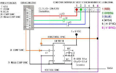

Comme le dit Fabf, c'est plus un branchement pour du VGA.
Il faut refaire un montage pour faire l'inverse du LM1881.
A partie d'une vidéo d'une péritel par exemple, le LM1881 extrait de la vidéo la Hsync et la Vsync, comme ça :
Si tu veux brancher sur une T.V, il faut donc refaire l'inverse pour retrouver une vidéo normal.

@Ericb59: Tu ne peux pas brancher Hsync et Vsync en même temps, c'est comme si que tu court circuiter la vidéo.
Hsync correspond à la vidéo horizontale et Vsync à la verticale. Si tu branche une des deux, c'est peut-être normal que ça tourne.
Le mieux, c'est de refaire le montage de Fabf pour avoir une composite (Vidéo) correct. Ensuite, cette vidéo, tu la branche sur l'entrée video de la péritel de la T.V ou du moniteur qui correspond à la broche 19 ou 20.

A mon avis ça vaut le coup de tenter ce truc :
Ce ma tin je voulais ajouter qu'il existait un montage à partir de porte XOR que j’avais vu dans de vieux ELEKOR des années 87 à 92, je crois dans un juillet/aout, mais lequel?
Mais ça ressemblait à ça,mais je n'ai pas souvenir des résistances et condo.
Mais vu le schéma on dirait que c'est pour s'assurer que les signaux durent bien un temps minimal de "x"
