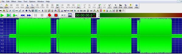

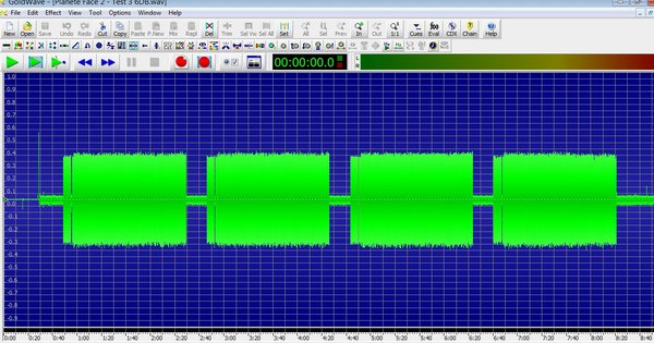

Il faut également vérifier le niveau sonore du fichier WAV
il doit être compris entre 0,5 et -0,5 (voir 0,4 et -0,4)
Voici l'exemple d'un WAV trop fort (entre 1 et -1)
Voici l'exemple d'un WAV trop faible (entre 0,2 et -0,2)
Voici l'exemple d'un bon WAV (entre 0,4 et -0,4)
Pour modifier le volume du WAV j'utilise le logiciel Goldwave
EFFECT - VOLUME - CHANGE VOLUME
Dans le petit carré en haut a droite ou c'est ecrit 0,00 on met la valeur qui va bien
Pour augmenter le signal rentrez une valeur positive (ex 1,2,3.....)
Pour diminuer le signal rentrez une valeur négative (ex = -1,-2,-3.....) Edité par msx45 Le 23/05/2016 à 21h09
