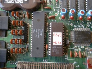

Remplacez ensuite la ROM du Philips VG 8235/39 par celle du Philips NMS 8245 et soudez les 2 shunts sous le circuit imprimé comme ci-dessus :

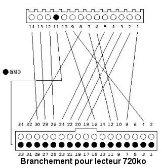

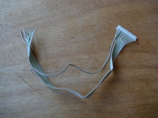

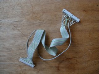

Coupez ensuite la limande du micro-ordinateur d’un coté. Puis étamez et soudez la limande sur une prise 34 points (de lecteur de disquette PC) suivant le schéma ci-dessous. L’un concerne le lecteur disquette de 720 Ko et l’autre le lecteur disquette de 1.44 Mo. Attention, la prise 14 points du MSX est vue coté fils et celle du disque coté fiches (branchement).
Brochage de la prise 14 points du lecteur intégré du Philips VG 8235 et NMS 8245 :

Il n'y a pas de grande différence avec un PC, celui-ci adresse son Disque A: en DS1 et le MSX en DS0.

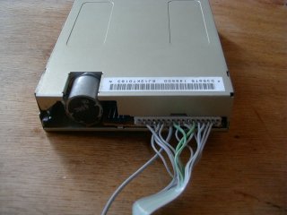

Il ne reste plus qu’à brancher la limande et l’alimentation sur le lecteur disquette. Faire attention à la LED du lecteur disquette qui reste allumée en permanence si la prise 34 points est montée à l'envers. En effet, les constructeurs ne se sont pas mis d'accord sur le sens des limandes.
