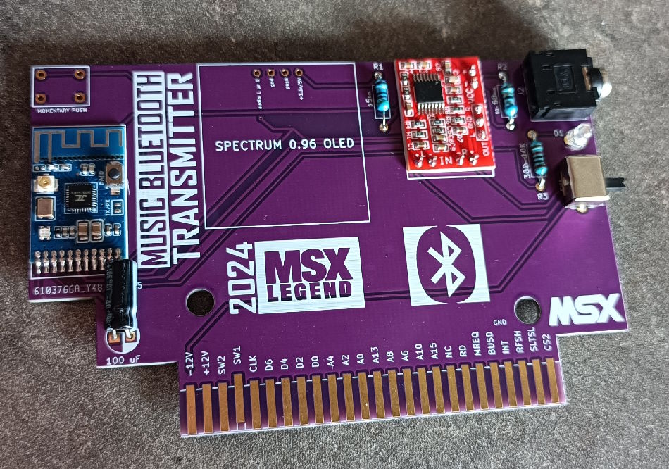

Le 26/07/2024 à 21h09
Tadaaa :)
1722011184167
fonctionne parfaitement. L'ecran OLED est en option !
ps: oui le nom a changé :siffle
oui un peu de latence. j y travail :oups Edité par MSXlegend Le 28/01/2025 à 16h43

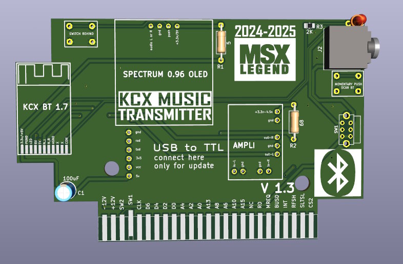

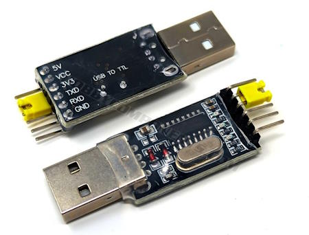

je me suis dit qu'en fin de compte, le bluetooth dois etres trop rescent, d'ou la latence de 0,42s. donc je vais tester la version 1.1 a la place de la 1.7, mais pour cela, il faut equiper le pcb d'une connectique TTL pour le flashage !
Et il faut que je decode la manipulation a faire, c'est pas gagné :(
voici en gros la derniere version du pcb
bluetooth_v1-3
Et la cle usb adaptateur to TTL
ch340-usb-to-serial-ttl-adapter-with-53v-jumper
A suivre :siffle

Version 1.3, possibilité de choisir parmi 10 mode d'affichages
Edité par MSXlegend Le 29/01/2025 à 16h33
