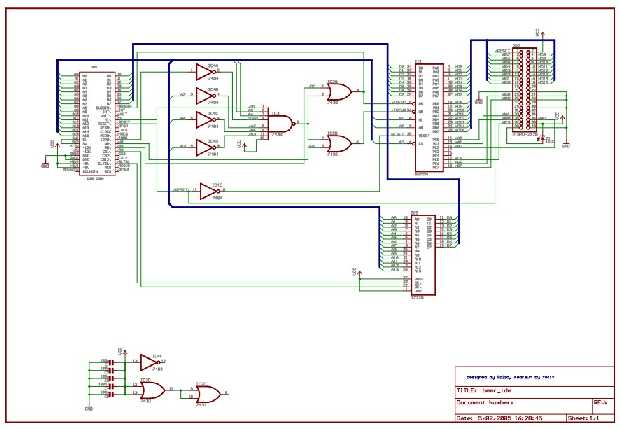

Je vien de jeter un oeil dur le schemas, votre schemas date de mai 1995, une mise a jour est sortie en fevrier 2005
Retracé par Yeti a partir du dessin d'origine de Solid
beer_ide.pdf Edité par MSXlegend Le 06/02/2011 à 20h26

qu'apporte la nouvelle version? car ce ne sont pas les memes composants enficertains 74 s changent

Je vois qu'il a corrigé l'erreur sur le reset du connecteur IDE du premier schéma.
Par contre je vois pas bien à quoi correspond le "truc" en bas à gauche
Galine les composants sont les même mais plus utilisés
Sinon tu fais parti de l'aventure MSXlegend ? Edité par Fabf Le 06/02/2011 à 20h34
