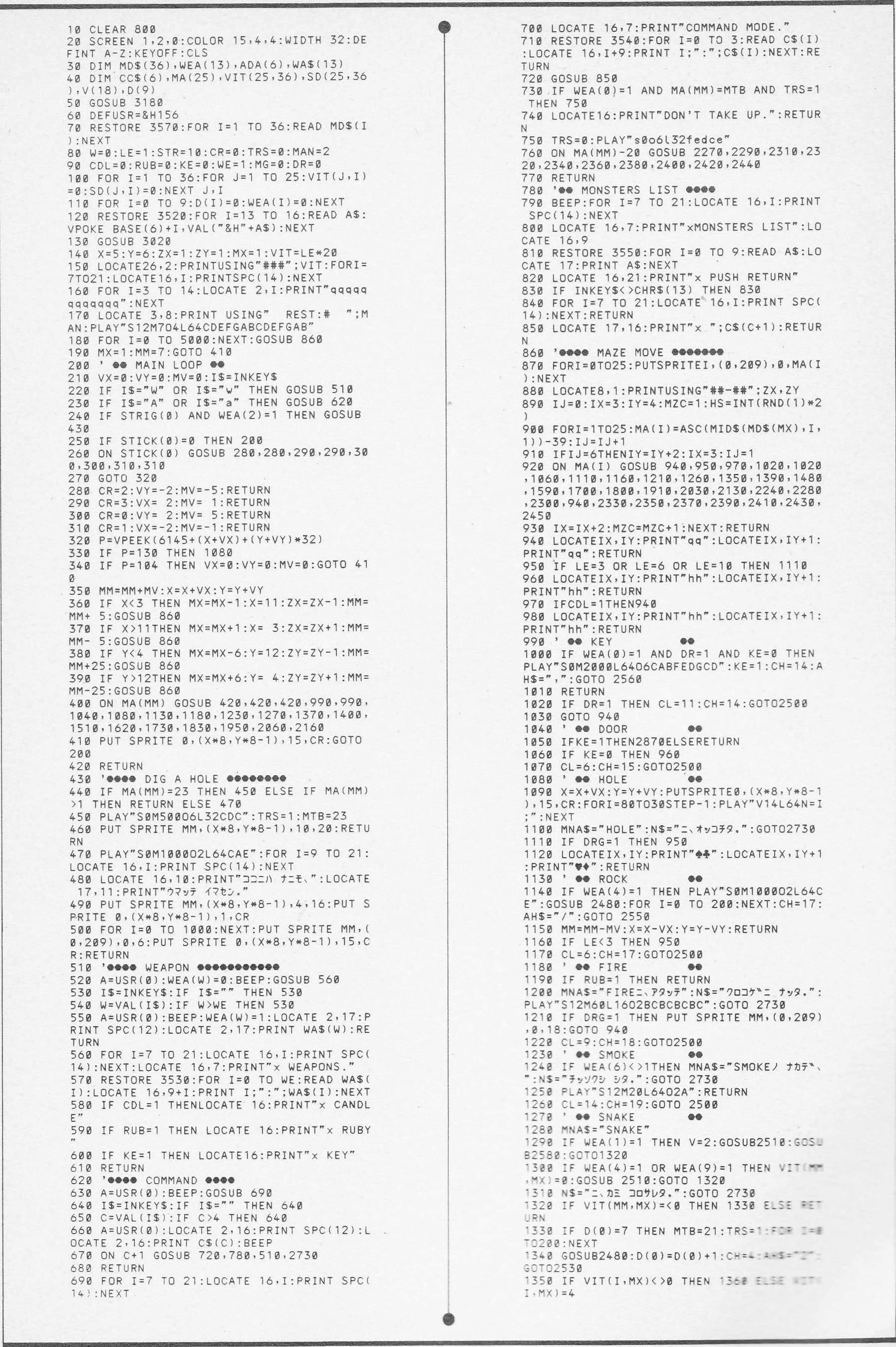

Bonsoir,
un petit problème avec une source que j'ai retaper d'apres un vieux bouquin japonais.
sur cette ligne a l'éxécution j'ai un illegal function call:
Code TEXT :
900 FOR I=0 TO 25:MA(I)=ASC(MID$(MD$(MX),I,1))-39:IJ=IJ+1
Cela viendrai (selon les different livre consulté)du fait que la longueur spécifié par MID$ n'est pas compris entre 0 et 255.
Je vous joins l'image disk et le listing original.
Si a un moment ou a un autre quelqu'un est tenté de regarder....
je continue de chercher en attendant.
rpg.zip

*ligne 300 et 310 pour l'erreur en 400
*ligne 2780 un fot pour un for
*ligne 1290 un IF manquant
*ligne 2780 un SPITE au lieux de SPRITE
*ligne 2800 on incrémente la valeur MAN quand on meurt MAN=MAN+1 au lieu de MAN=MAN-1(et hop un cheat):)
*ligne 2620 une erreur de syntax j'ai retaper la ligne et c'est ok
*ligne 2530 erreur de frappe

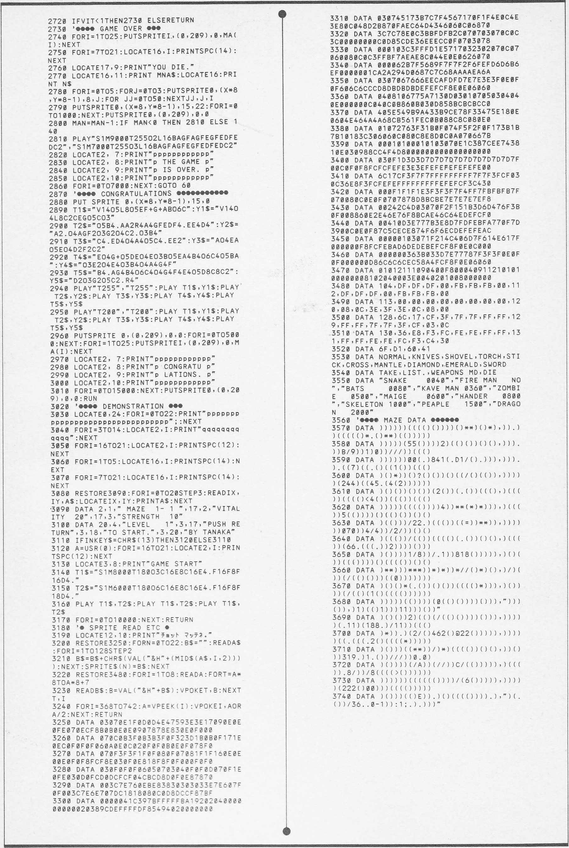

il y a encore quelques erreurs aux lignes suivantes
1290 -> goto 1320
1490 -> =9
2090 -> =1
2740 -> 1 to
3040 -> "qqqqqq etc
3590 -> D
3720 -> A C
3740 -> E
dans les datas du labyrinthe un d et un D ne sont pas interprétés avec la même valeur

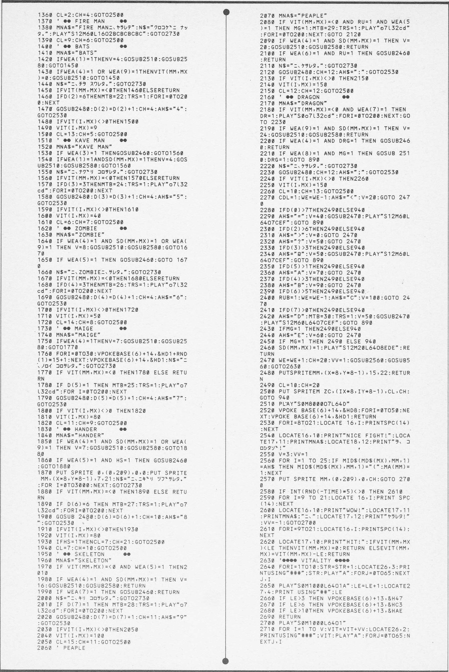

1690 -> D(4)
pas facile celui la
mais toujours pas de combat possibe
Messages: 11338
Le 17/01/2010 à 16h53
1760 -> N$
490 -> PUT SPRITE
500 -> PUT SPRITE
et toujours pas de combat
j'ai trouvé la variable de VITALITY -> VIT=LE * 20 mais ça ne change rien ( autre cheat )
je cherche la variable de STRENGTH
Messages: 11338
Le 17/01/2010 à 17h28
2210 -> DRG
