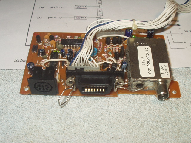

Je me suis fait plaisir (encore une fois) sur mon VG-8235/00 fétiche :love
Pour rappel: MSX en excellent état physique -> Modif MSX2+/ 4096Ko/ No wait/ 720Ko

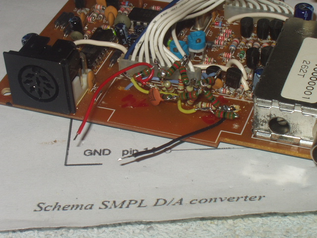

Je lui est tout simplement intégrés une carte son PCM 8 bits jusqu'à 44Khz, que je tenais a vous faire partager

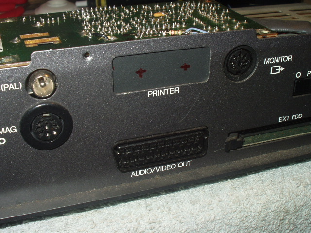

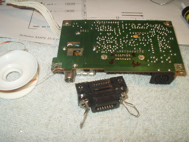

Je me prépare a dessouder la connectique DB9
8235-pcm1
Je dégage les trous au passage pour la suite des opérations
8235-pcm2

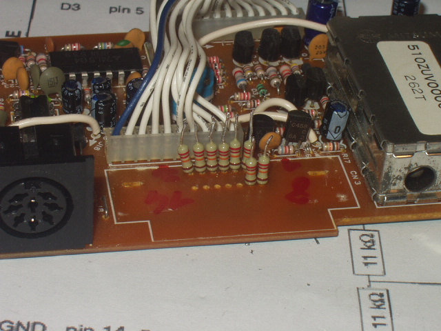

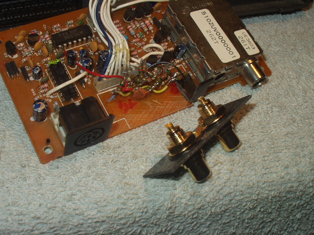

Je monte les resistances directement sur le CI
8235-pcm3
Pas très esthétique, mais ça ne prend pas de place ;)
8235-pcm4
1ere aperçu, reste cache +RCA a faire
8235-pcm5
Je découpe un boitier DVD (rigide de préférence!)
8235-pcm6
Je positionne le cache découpé soigneusement pour la prise des cotes (2 petits points de colle à chaud)
8235-pcm7

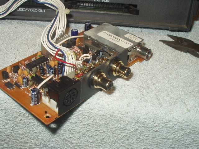

Repérage pour les 2 prises RCA /F, puis perçage
8235-pcm8
Découpe d'un plastique en forme d'equerre rigide...
8235-pcm9

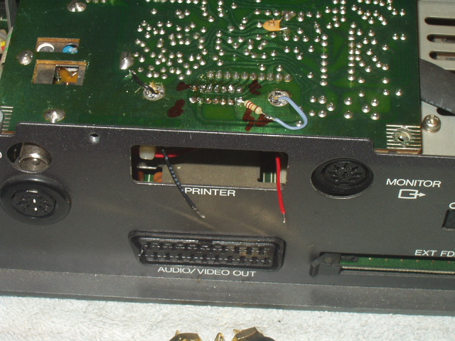

Les RCA sont misent en place ainsi que la barre de force
8235-pcm10

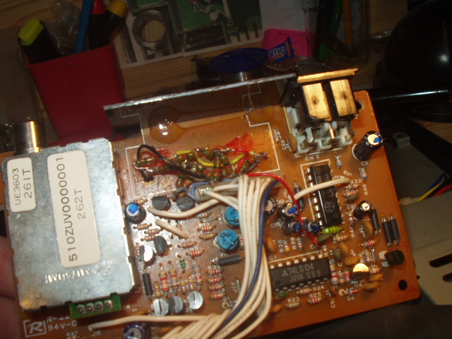

Quelques points de colle extra forte. J'ai renforcé (apres l'avoir testé) avec de la colle a chaud
8235-pcm11

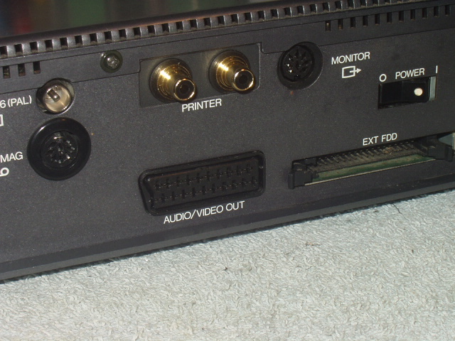

Il ne reste plus qu'à le mettre en place
8235-pcm12
Moi je trouve que ça lui donne un style :glass Edité par MSXlegend Le 22/04/2023 à 18h15

pourquoi les 2 sorties ?
elles sont branchées en paralléle ?
pegase Membre non connecté
Messages: 974
Le 17/08/2012 à 14h02
Ben c’est pas la sortie Droite et Gauche ?
Peg'
Rétro ... mais pas trop !
Messages: 7204
Le 17/08/2012 à 14h36

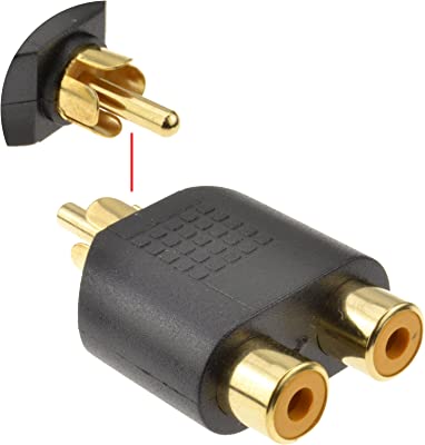

c'est du mono pour brancher sur mon home cinema, ça m'evite de mettre ça
doubleur_rca Edité par MSXlegend Le 22/04/2023 à 18h19
Messages: 11332
Le 17/08/2012 à 14h41
c'est pas con car ce genre d'accessoire on ne sait jamais ou on l'a rangé , ou surtout pas rangé depuis la derniére fois qu'il a servi
