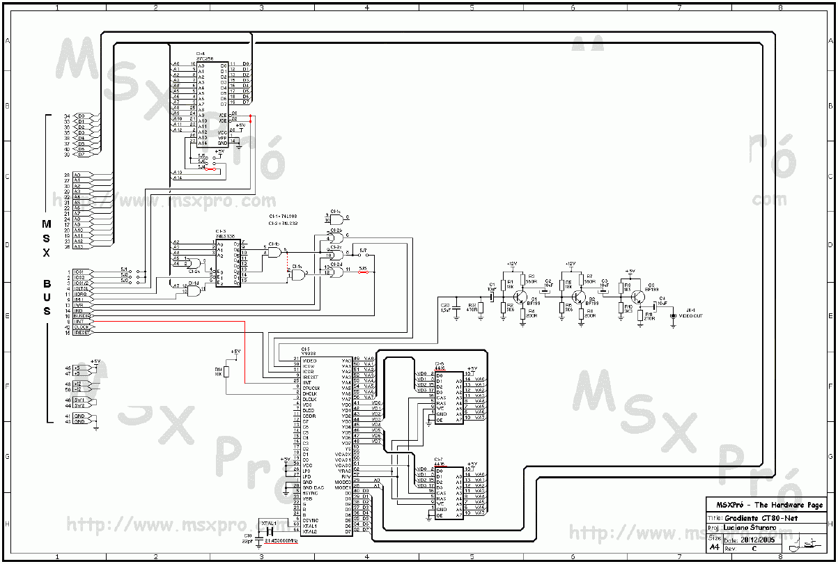

Bonsoir à tous
Désolé de pas avoir répondu plus tôt, j'ai soudé comme un malade depuis ce matin.
@Légend: Oui le périphérique fonctionne en I/O complètement. Je veux dire par là..
Pas de [Slot Select], pas de [BusDir] ni même de [Int].
@Z80: Tu as tout à fait raison, j'avais oublié de corriger le câblage de VDP pour passer du 9938 au 9958 objectif atteint par la suite.
Concernant le câblage, mis à part le VDP, les LS aussi n'étaient pas complet au niveau du dessins.
J'ai donc corrigé en ajoutant les signaux manquants câblés sur mon extension Msx2+ fonctionnelle. (dessin à venir pour demain

Concernant l'adresse selon le câblage, je suis désolé mais je ne saurai te dire à quelle adresse exacte répond le VDP sur l'Extension MSX2+.
Je ne sais pas du tout à quelle adresse répond la carte mais je peux te dire que tout fonctionne parfaitement.
Voici le schéma de départ CT80. Tu sauras déterminer l'adresse en question.
