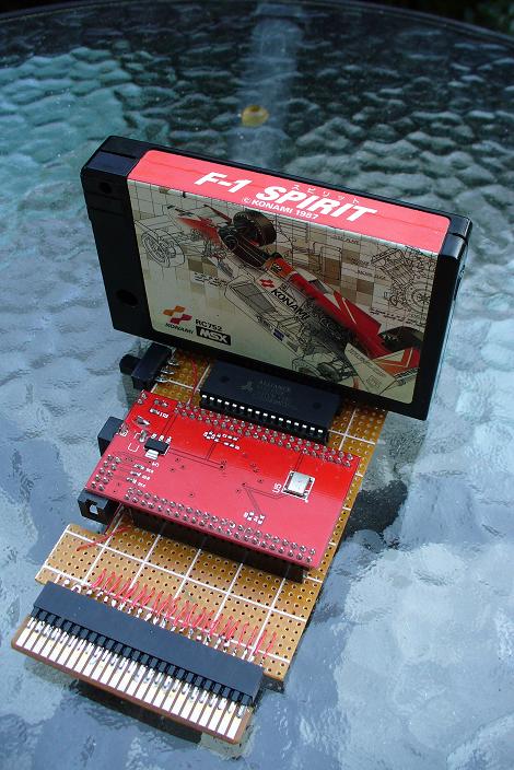

Cette carte proto permet de charger les jeux dans une SRAM 512ko avec ROMLOAD.
Elle a un connecteur slot sur lequel on peu brancher une cartouche SCC pour profiter du son SCC.
Un petit geste pour la préservation du patrimoine vidéoludique, c'est Walter qui serait content :D
Place aux photos
Je fais un peu de ménage dans le fichier VHDL et je le poste bientôt. Edité par Fabf Le 03/09/2013 à 20h30

En fait rien n'a changé par rapport à une cartouche SRAM SCC.
Le chip SCC et le mapper ont sur le même /SLTSL
Pour l'instant je l'utilise comme ça :
Je charge le jeux dans la SRAM, /SLTSL cartouche SCC coupé.
Un fois que le logo du jeu apparaît je rebranche le /SLTSL et hop il y a le son SCC :D
A mon avis Jipe va trouver ça barbare et j'espère qu'il aura une solution pour un truc plus propre.
J'ai essayé avec le coup du scotch sur la pin 25 (site de BIFI) et ça marche pas :moue
Pourtant je me rappelle l'avoir fait mais je me souvient plus du pin.

Le but est plutôt de pouvoir utiliser une cartouche non modifiée. ;)
Le 03/09/2013 à 22h51
tu peux couper le slot select du connecteur de ta carte avec un résistance de 4,7K sur le +
ça reviens au même que de le couper dans la cartouche qui reste intacte ;)

dans ces cas la il faut retrouver la pin du connecteur et la déconnecter sur ta carte mais le principe est la ^^.
en gros il faut remonter ou va la piste de ce tuto et la poser un switch sur ta carte pour effectuer la manip en externe (le coup du scotch mais en plus propre et plus sur ^^.
http://www.passionmsx.org/modules/smartsection/item.php?itemid=5

Bon alors j'avais pas trop mal bossé ;)
Je vais rajouter cette résistance et hop finite.

En fait SRAM (ou Eprom ou FlasRom) et SCC sont sur un seul et unique SLTSL sauf que...
1) Tu charges une Cartouche SRAM.
2) Tu lances ta cartouche SRAM.
3) Tu Shuntes à chaud le même SLOT SELECT de la SRAM vers la SCC.
4) La SCC n'utilise que son SOUND CHIP mais pas son MAPPER qui est rendu "invisible" par le mapper de la SRAM ?
C'est ca :fou
Messages: 4839
Le 04/09/2013 à 07h45
Ou c'est ça sauf que le mapper et la SCC ont le /SLTSL connecté pas l'un ou l'autre.
