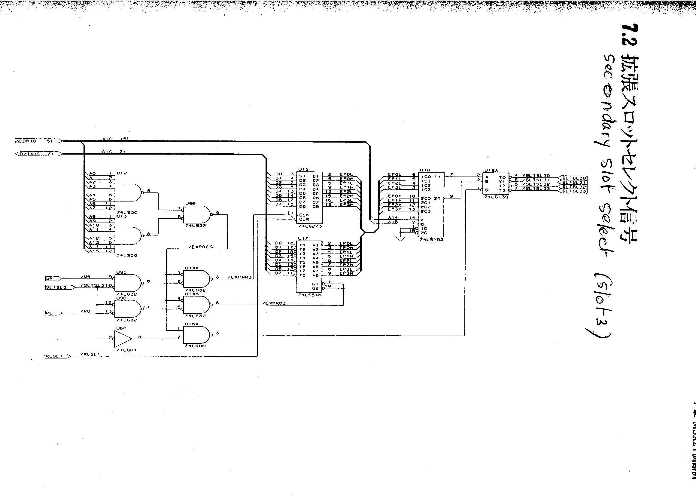

Voici les fichiers pour réaliser un expander 4X ASCII avec un CPLD (sources Databook)
expander ascii.rar
Par chance tout rentre dans un petit EPM7032 en PLCC44
Flow StatusSuccessful - Mon Sep 16 18:33:18 2013
Quartus II 32-bit Version12.1 Build 243 01/31/2013 SP 1 SJ Web Edition
Revision NameEXPANDER_ASCII
Top-level Entity NameEXPANDER_ASCII
FamilyMAX7000S
DeviceEPM7032SLC44-10
Timing ModelsFinal
Total macrocells19 / 32 ( 59 % )
Total pins36 / 36 ( 100 % )
Bon expander ;) Edité par Fabf Le 18/09/2013 à 20h46

explications STP ?
Un expander c'est c'est pour étendre le port cartouche, non ?
Là c'est quoi que tu propose un expander "virtuel" en cpld ? Ou un composant nécessaire pour créer un expander physique ?

Non rien de virtuel :lol
Ca remplace tout ça :

Le 16/09/2013 à 18h59
ah ok... et derrière tout ça il y a 4 connecteurs 50 broches... C'est ça ?
Dommage que ça ne soit pas 100% virtuel, pour faire Mapper SCC + Mapper Ram + FM + etc... en une seule cartouche !
Mais c'est bien quand même... (pour ceux qui aiment empiler les cartouches à la queue... :lol )

Messages: 4833
Le 16/09/2013 à 19h35
Si c'est ça que tu appel virtuel et bien oui c'est possible. Par contre il faut prévoir plus de pins pour le CPLD.
100 dans ton cas.
Pour l'instant dans mon CPLD j'ai expander 4X et mapper SCC sur un slot (virtuel ;) ) + un slot cartouche.
Ce qui est marrant c'est de pouvoir assigner les /SLTSL en changeant les branchement dans Quartus ^^
J'ai constaté un phénomène étrange, le slot1 semble fonctionner en même temps que le slot1.1 :|
Serait on en présence d'un expander 5X :hum

Messages: 4833
Le 16/09/2013 à 19h39
Sur que ce genre de puce rendrais service pour l'extension MSX2 ou MSX2+ au niveau des SUBROM
Messages: 4833
Le 16/09/2013 à 19h45
On peut même imaginer une carte qui se brancherais à la place de la ROM avec dessus la ROM et la SUBROM.
Juste 3 fils à souder sur le Z80.
Il y a tellement de chose à tester :fou

@FabF: j'ai déjà utilisé SLOT SELECT 1 alors que ce dernier servait en même temps un Expander et effectivement ca marche...
Par contre, j'ai pas poussé plus loin de peur de mettre en panne :oups
Toujours dans le coté bizarre ce Slot Expander lance bien MetalGear2 sur le slot X.3 et Manbow 2 sur tous les subSlots (il me semble).
Demain, je pourrais vérifier ça si tu veux ;)

Le 16/09/2013 à 20h16
Non va pas casser ton matos :top
De toute façon c'est pas le même expander que celui qu'on a fait.
Celui qui aura vraiment besoin de 5 slots fera les frais des tests :lol
