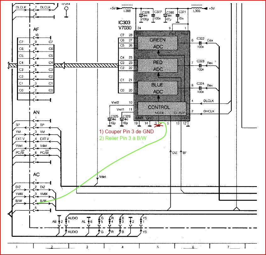

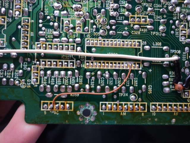

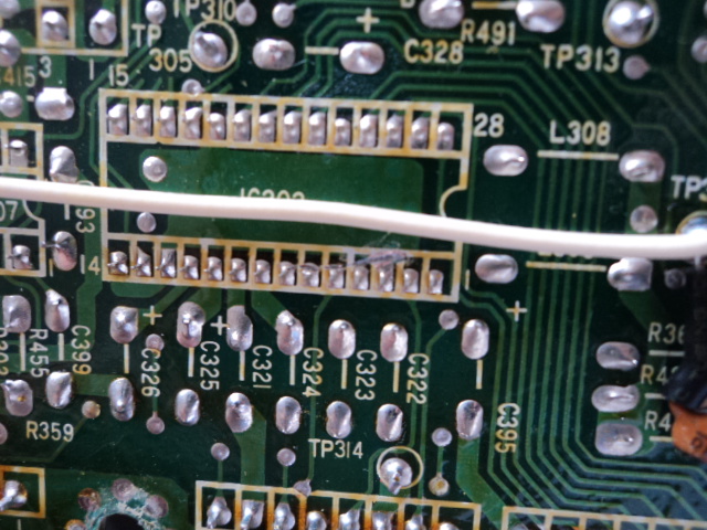

La modification Hardware semble très simple puisqu'il suffit de:
a) Supprimer la connexion entre la [Pin 3 IC303 V7030] de GND.
b) Relier cette Pin 3 à la Pin 4 du connecteur AC (B / W).
Nb: J'ai pas compris cette traduction par contre!
Code TEXT :

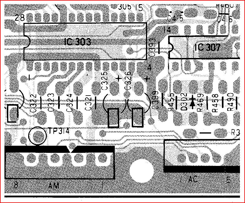

Sur l'ancienne version de la NMS8280 cela nécessite la "removalk" d'un fil, sur la récente coupe du print connection à la broche 3.
Les photos sur les pages suivantes montrent des extraits de le schéma pertinent et le côté composant de la carte analogique. Lisez le manuel de service NMS8280 pour plus d'informations.
Voici les deux images extraite du PDF:
Voici un petit Tutoriel suivi du listing du programme permettant de tirer parti de l'exploit.

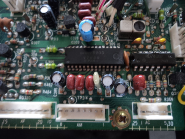

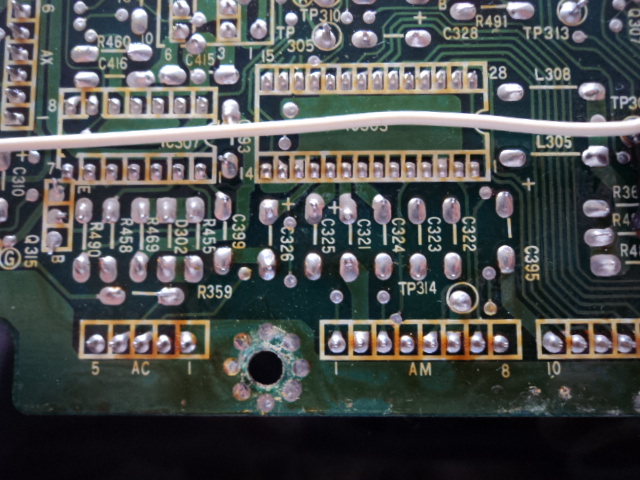

1) En Rouge, la piste à couper:
2) En Vert, le shunte depuis la [Pin 3 du V7030 MODE] à la [Pin 4 du Connecteur AC qui véhicule le signal B/W]
Le V7030:
Avant la découpe de la Pin 3:
Après la découpe de la Pin 3:
Une fois le Shunte entre [V7030 Pin 3] et [Connecteur AC Pin 4]:

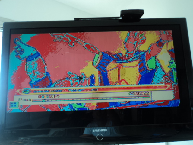

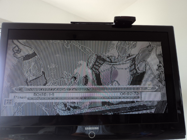

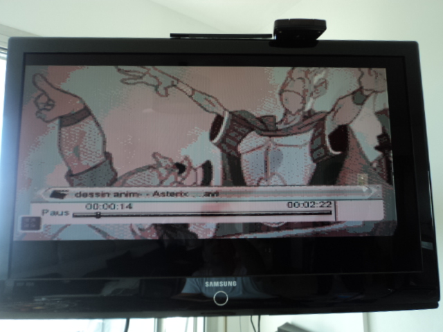

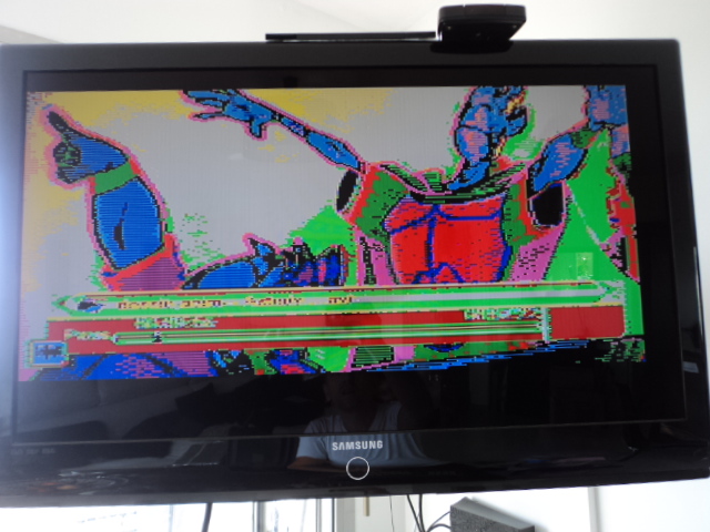

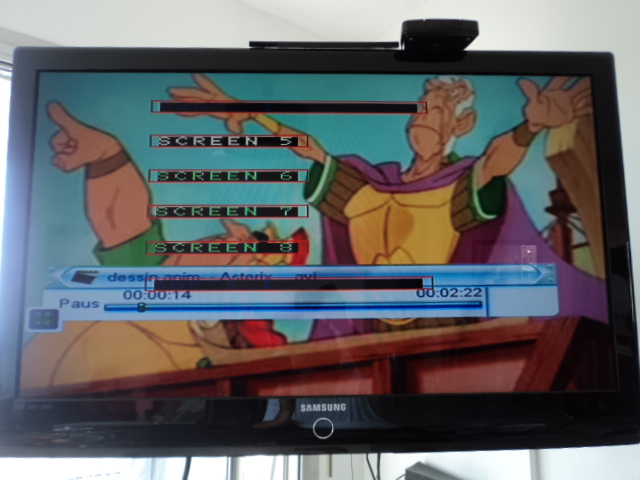

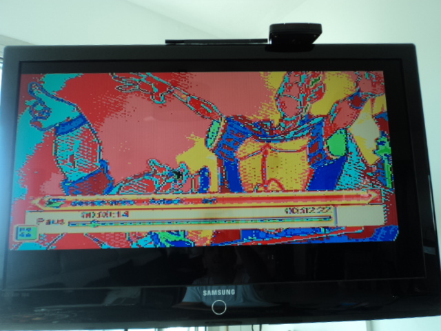

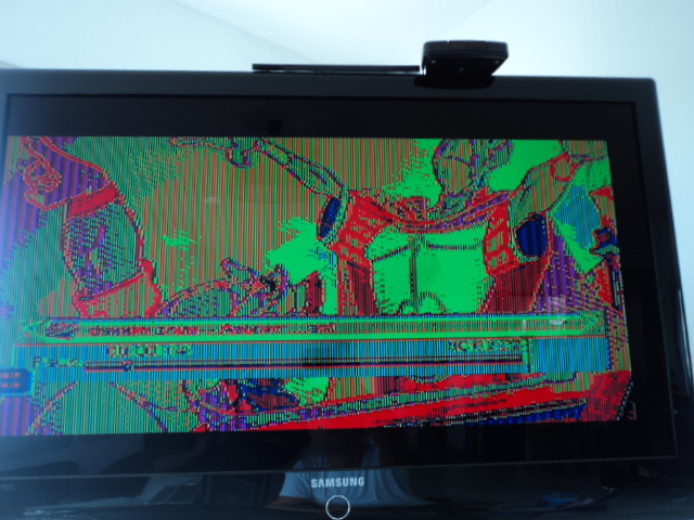

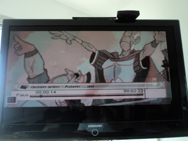

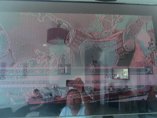

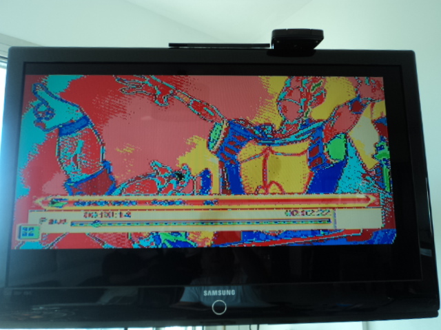

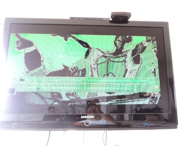

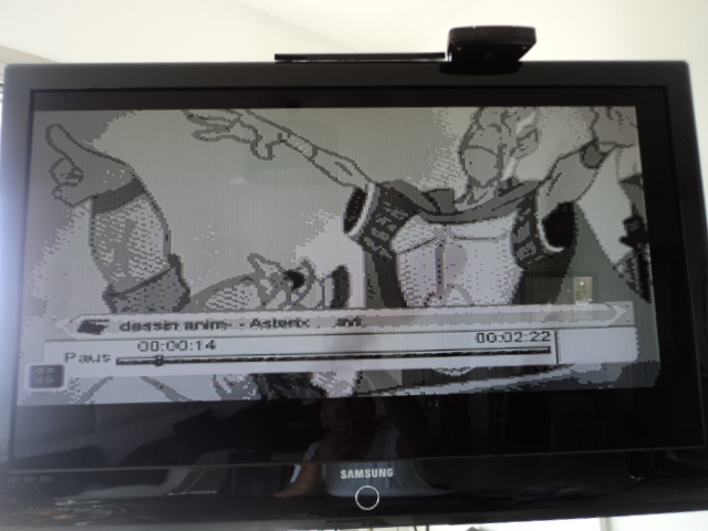

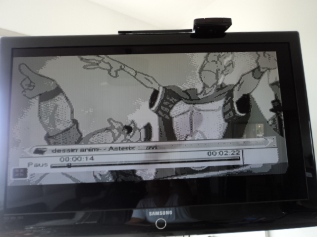

Voici le résulta en images:
Page d'accueil et source vidéo (SET VIDEO 2,0,0)
SCREEN 5 couleurs:
SCREEN 5 Noir et blanc:
SCREEN 5 vraies couleurs:
SCREEN 5 noir et blanc et Rouge:
SCREEN 6 couleurs:
SCREEN 6 Noir et blanc:
SCREEN 6 vraies couleurs:
SCREEN 6 noir et blanc et rouge:
SCREEN 7 couleurs:
SCREEN 7 noir et Blanc:
SCREEN 7 vraies couleurs:
SCREEN 7 noir et blanc et rouge:

A force igal à fini par couler une bielle un quartz :lol
Le 31/10/2013 à 18h01
Disont que pour un usage normal ca resite, cet ordis a ete tester et torturer par les pires Gamers :p, et a ete valider ensuite pour etre commercialiser, mais bon ca..... c'etait.... avant.... Igal :oups, sinon ce modele n'aurait pas ete autorisé :lol
Plus serieusement , les digits N&B et N&B+couleurs rendent mieux, surtout en screen 5 et 7, normal vue que ces palettes s'adaptent probablement mieux a du monochrome (et pas forcement en vert ou en gris) ^^
Messages: 11314
Le 31/10/2013 à 18h19
le quartz n'a pas coulé mais devait être collé et la colle se détériore a mon avis
Le 31/10/2013 à 20h35
@TurboSeb: Effectivement, le [Noir et Blanc] ainsi que [Noir et blanc + couleurs] peuvent être intéressant pour de la cinématique en temps réel.
Le SCREEN5 étant plus léger que le SCREEN8, on devrait atteindre un nombre de FPS intéressant. surtout que tout se passe en temps réel et donc au niveau Hardware :top
En regardant sur le bout de schéma, on peut voir que la Pin 3 du V7030 s'appelle [MODE]. Peut être la sélection du mode Noir et Blanc ou Couleur :moue
Pour ce qui est du SCREEN 12, faudrait creuser au niveau du Software pour voir comment il arrive à force le Noir et blanc à la place de la couleur :moue Edité par igal Le 31/10/2013 à 20h39
