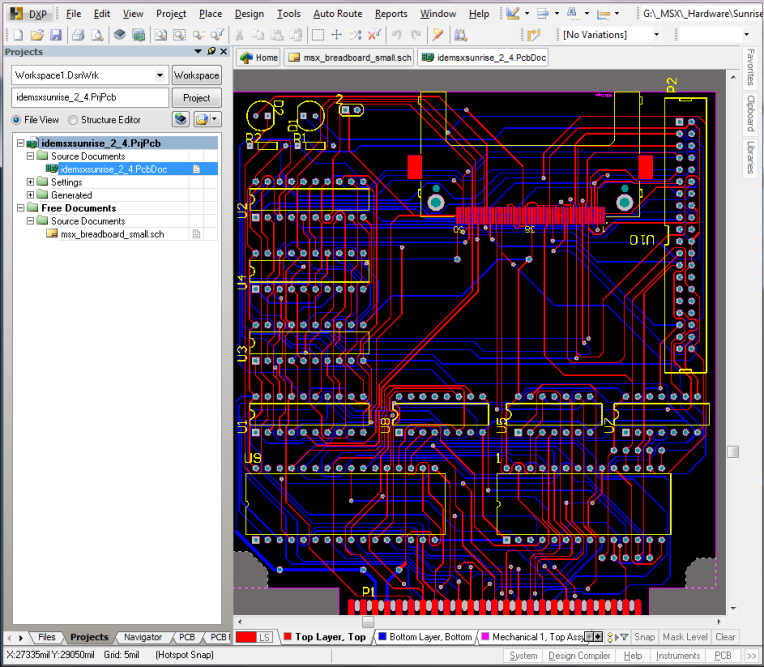

Je ne sais plus si je vous avais montré ceci :
Faudrait que je réétudie la bestiole ...
Le 06/01/2014 à 16h06
C'est justement ce que je me disais : "il manque le gerber du PCB de l'interface CF pour avoir la total." ^^

Messages: 4837
Le 06/01/2014 à 19h19
Sven ton PCB est pas le bon, Il irait mieux pour celle là : http://www.msxvillage.fr/forum/topic.php?id=2070#m48137
D'après ce que j'ai pu voir il y a des bugs sur ce PCB :moue
