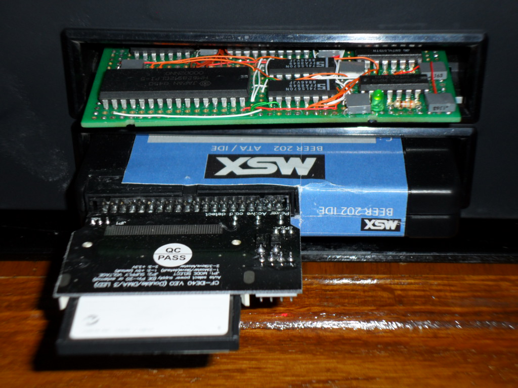

J'ai décider de réalisé une Extension RAM de 512ko type "GOUGET" après plusieurs test bizarre je vous les livrent :
Config
MSX2 NMS8250 128koRAM 128koVRam + ROM BIOS d'origine , SUB = Memory counter , Disk V1.08 , 1 FDD bref y as pas plus basic + (BEER 202 CF y as un minimum quand même)
PS: si je ne met pas la ROM counter je ne vois jamais que la cartouche marche !!
au demarrage l'extension RAM prend la place de la ram Interne ??

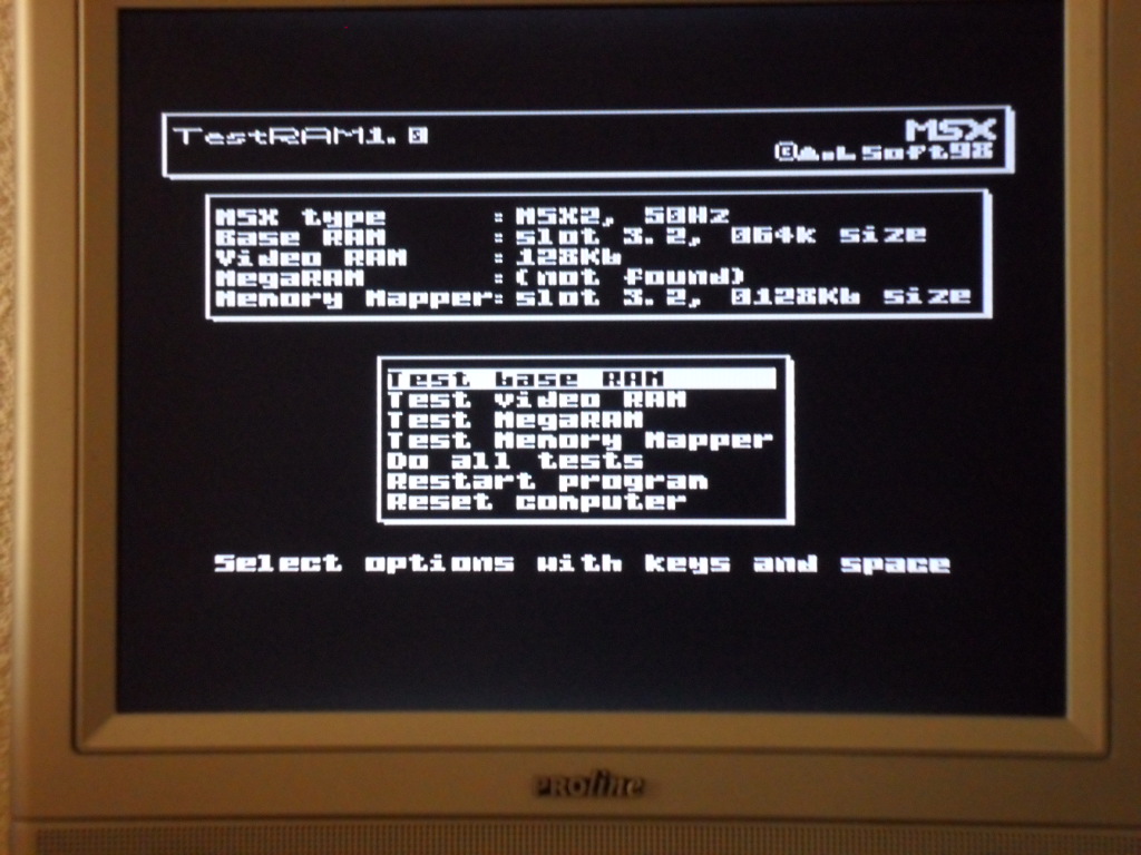

Super je lance TESTRAM
et la rien bicoz ??? il test uniquement le mapper interne pas l'externe ???
mes questions ??
comment lui faire reconnaitre le mapper ext ??
connaissez vous un prog qui lui test le mapper int et ou ext ???
il ne me semble pas avoir oublier un cablage déjà verifier a plusieurs reprise Edité par Bastion Rebel Le 07/04/2014 à 20h54

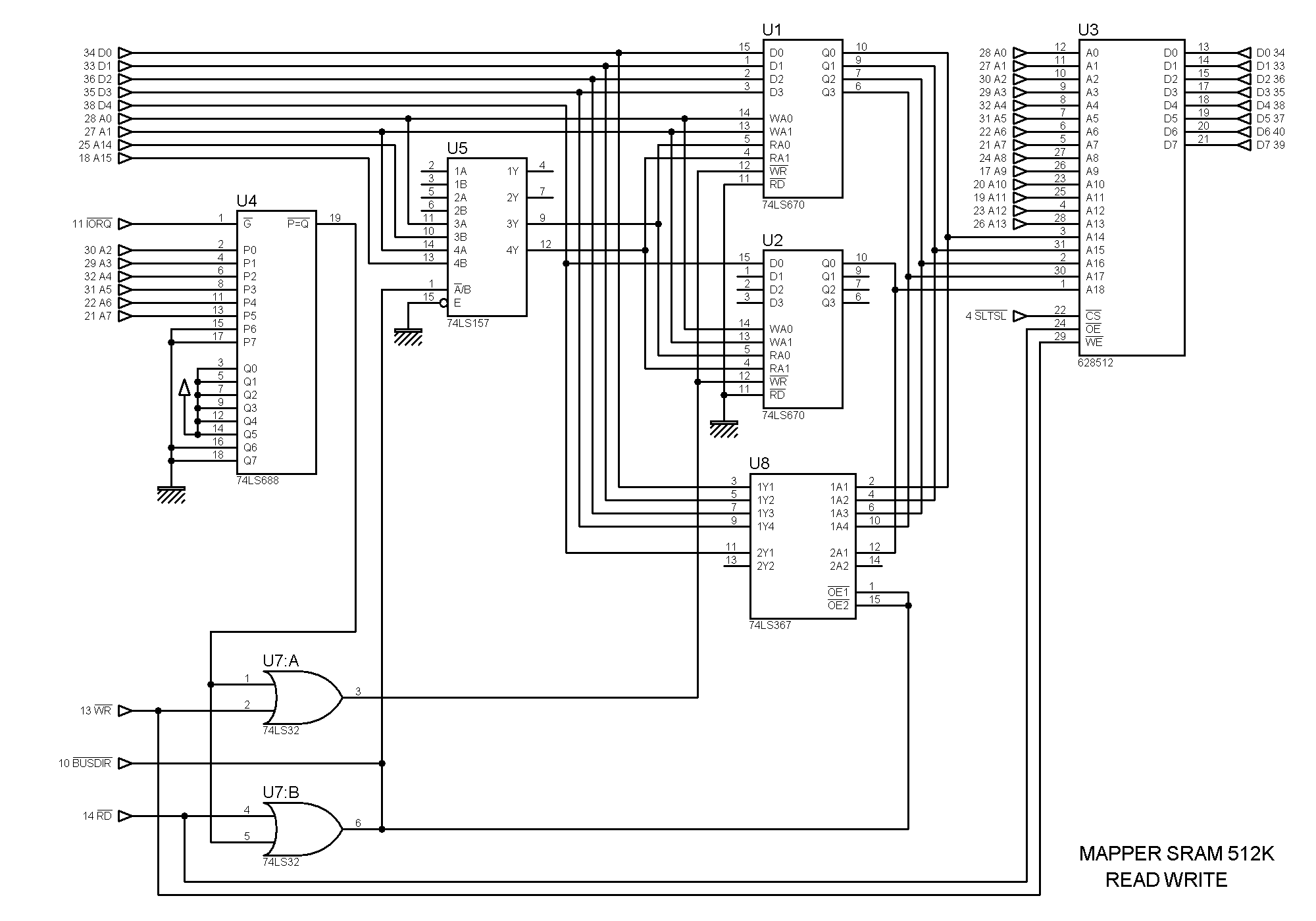

salut @Jipe
bizarre c'est ton schema dont je me suis servi !!
ce qui est bizarre c'est au demarrage l'extension est trouvez mais apres il garde c'est du mapper interne ?? pourquoi ??
je vais essayer un jeu en 512k pour voir mais j'ai pas grand espoir

@MetalGear2 as tu un schema de ton Gouget 256ko pour comparer avec mon schema ??

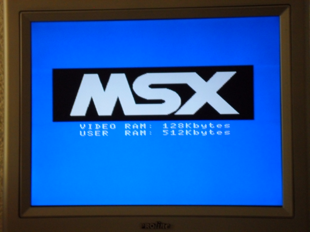

devrait directement t'afficher 640k a l'init car il a les rom du 2+
@jipe
j'ai meme re gravé des roms 2+ Fr / 2+ ang rien a faire , tester sur bluemsx avec l'extension ram 512ko external avec une config NMS 8250 et NMS8250 MoDif2+
j'ai tester avec MEGAREPORT il m'indique :
Sur le MSX2+ 128ko et uniquement 128ko
mais considère comme un MSX2 modifier en 2+ ???
Sur le MSX2 640ko soit 128+512ko ??? mais le slot de la ram reste le 3-2 celui des 128ko !!
je pense que testram ne teste que la ram interne
mais logiquement c'est le mapper externe qui devrait être pris pas défaut par le MSX

@Bastion Rebel : Tu as essayé de déconnecter le BUSDIR pour voir la différence ?
