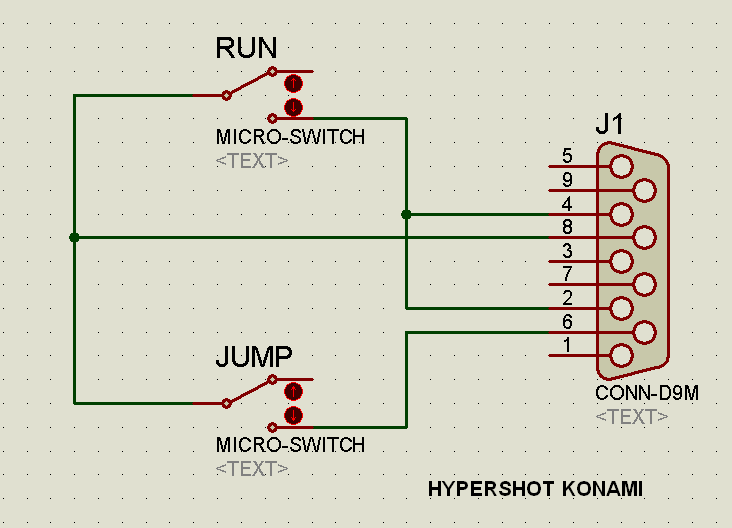

voici le secret de cette manette qui permet des scores impossibles au clavier
le bouton RUN active deux directions de la manette ARRIERE et DROITE en même temps , chose impossible sur une manette standard ou même au clavier
un petit schéma pour les bricoleurs du dimanche

Merci Jipe :top

Voici le secret de cette manette qui permet des scores impossibles au clavier : le bouton RUN active deux directions de la manette ARRIÈRE et DROITE en même temps , chose impossible sur une manette standard ou même au clavier
Merci beaucoup Jipe ! :top
J'ai brièvement testé avec un vrai MSX: avec Hyper Olympic, l'appui simultané sur les touches "AVANT" et "ARRIÈRE" du clavier n'apporte effectivement rien en termes de "performance". Je ne suis pas parvenu à simuler l'appui simultané des touches AV et ARR avec BlueMSX ou OpenMSX. Ce n'est pas forcément plus mal si je veux que mon clavier PC reste en état de marche ! ;)
Le 15/04/2014 à 14h39
c'est ARRIERE et DROITE qu'il faut appuyer en même temps donc BAS et DROITE sur un clavier
sur un clavier de PC pas dis que ça marche car vu le décodage il y a des combinaisons qui ne fonctionnent pas

c'est ARRIÈRE et DROITE qu'il faut appuyer en même temps donc BAS et DROITE sur un clavier
Pour moi, ARRIÈRE était la gauche, pas le BAS ! Oups ! :'(
