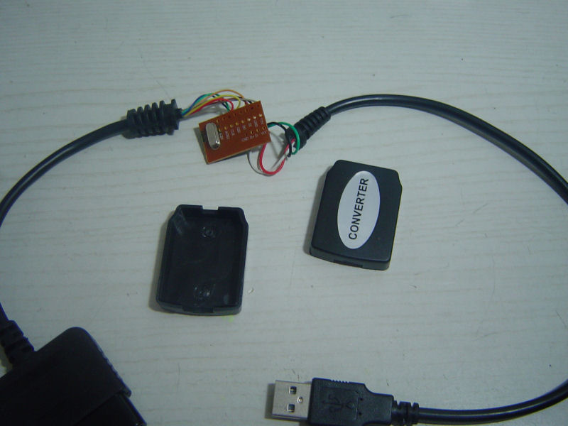

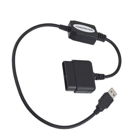

Ce qui est bien avec metalgear2 c'est que le niveau de finition est tellement bien fait que l'on a L'impression que c'est du pro et surtout que c'est facile à faire :top :p
Le 24/01/2015 à 21h43
Merci, mais tu sais, y'a pas de mérite a avoir, je suis parti d'un adaptateur PS2=>PS3 comme ça, que j'ai trouvé sur Ebay
Et j'ai simplement remplacer le circuit à l'intérieur et le cable USB qui ressemble a ça d'origine.
Edité par metalgear2 Le 24/01/2015 à 21h53
