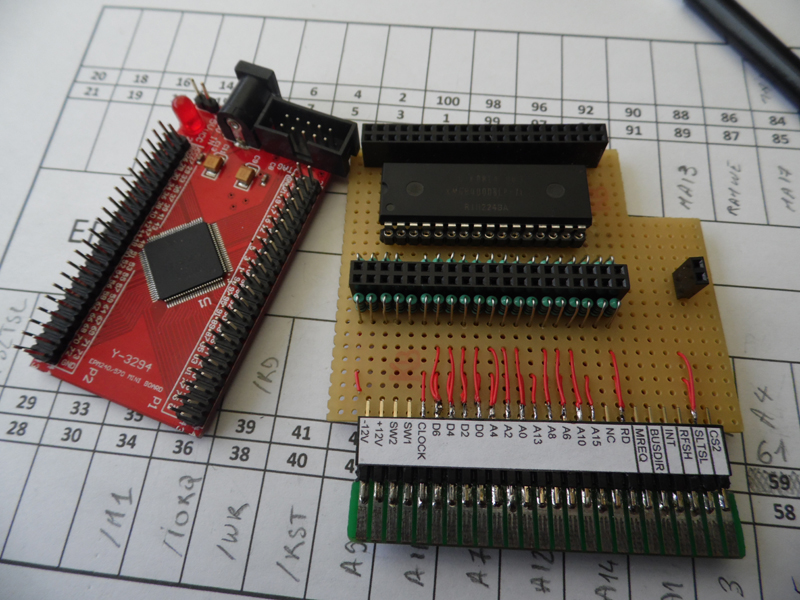

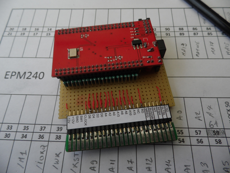

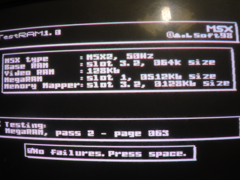

Tout droit venu du pays de la Samba voici la MégaRAM en version CPLD.
CPLD : EPM240, SRAM 512ko
Utilisable avec EXECROM.COM, chargement rapide, détection de la SCC, chargement de cheats, régions, etc, etc ^^
Projet Quartus à venir ^^

:| Incroyable, y'a encore 1 ou 2 ans, on se battait pour faire fonctionner une extension 128K ou 256K avec 4 ou 5 74LSxx, la y'a qu'un circuit + une SRAM ... que du bonheur.
C'est tip top ... :top
Je vois que tu n'as pas mi de résistances de l'autre côté, tu alimente la SRAM en 3.3v ?
Messages: 4842
Le 04/10/2015 à 13h03
metalgear2 :
Non en 5V, elle prend les signaux du BUS à 5V et ceux du CPLD à 3.3V ;)
