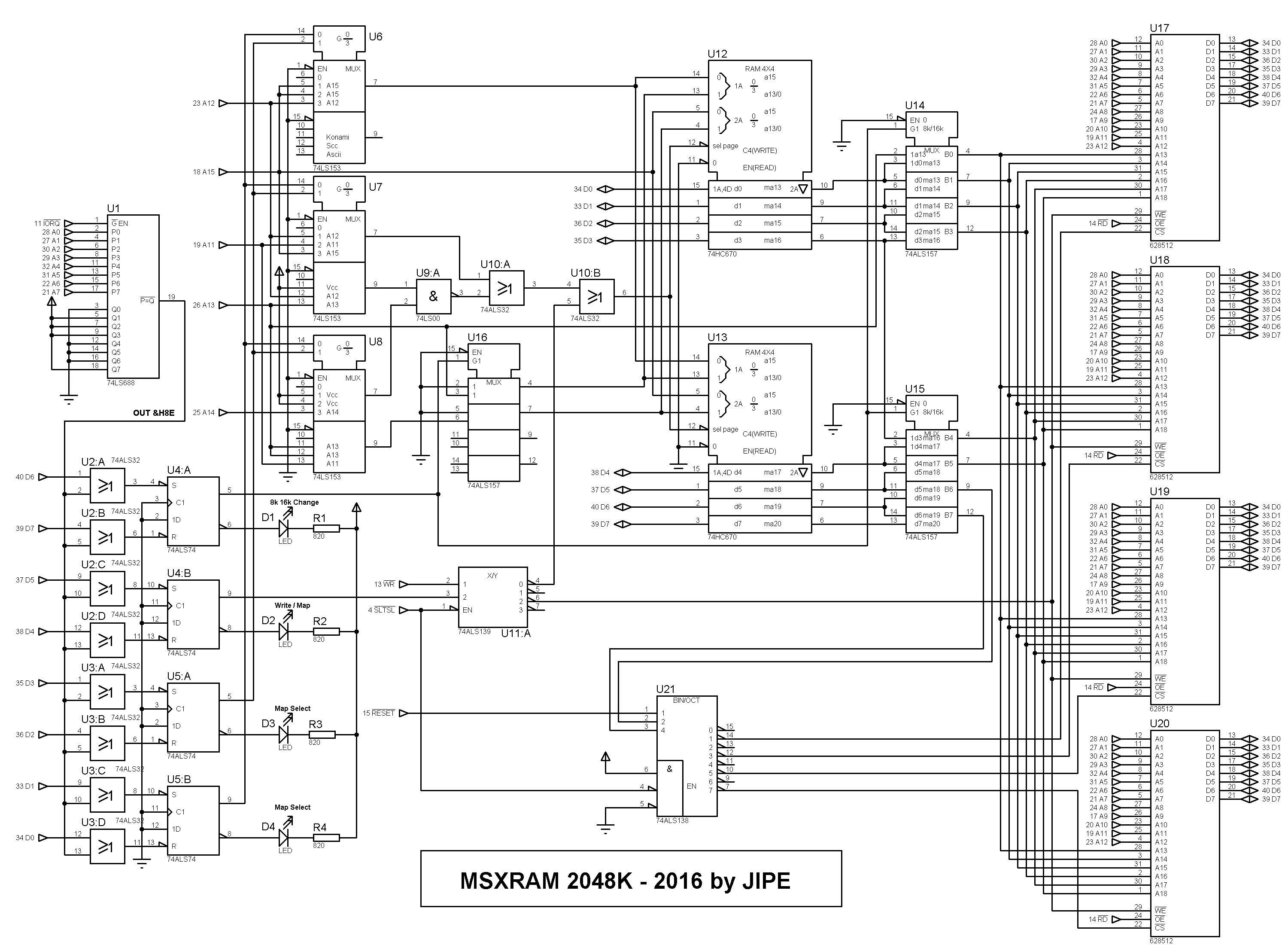

voici le schéma de l'ultime cartouche simple pour charger les roms sur MSX
plus besoin d'avoir de grosses machines et des commandes compliquées
il suffit de renommer l'extension du fichier et tout est automatique
il faut lancer MSXRAM.COM a partir du MSX-DOS
les extensions reconnues sont
R40 jeux 16k et 32k démarrant en 4000H ou 0000H
R48 jeux 8K démarrant en 4000H
R80 jeux 16k et 32K démarrant en 8000H ( même les basics en rom )
R88 jeux 8k démarrant en 8000H
AS8 megaroms mapper ASCII pages de 8k de taille jusqu'a 2048k inclus Super Mario World
A16 megaroms mapper ASCII pages de 16k de taille jusqu'a 2048k inclus Pointless Fighting
KO8 megarons mapper Konami de premiére génération genre Metal Gear , Vampire Killer
KS8 mapper mapper Konami SCC ( la SCC n'est pas gérée dans la cartouche )
seuls jeux qui ne tournent pas dessus
les jeux 48K style MSXDEV
les jeux 64K sans mapper
certains jeux ayant une SRAM interne , sur les KOEI les jeux tournent mais pas de sauvegarde

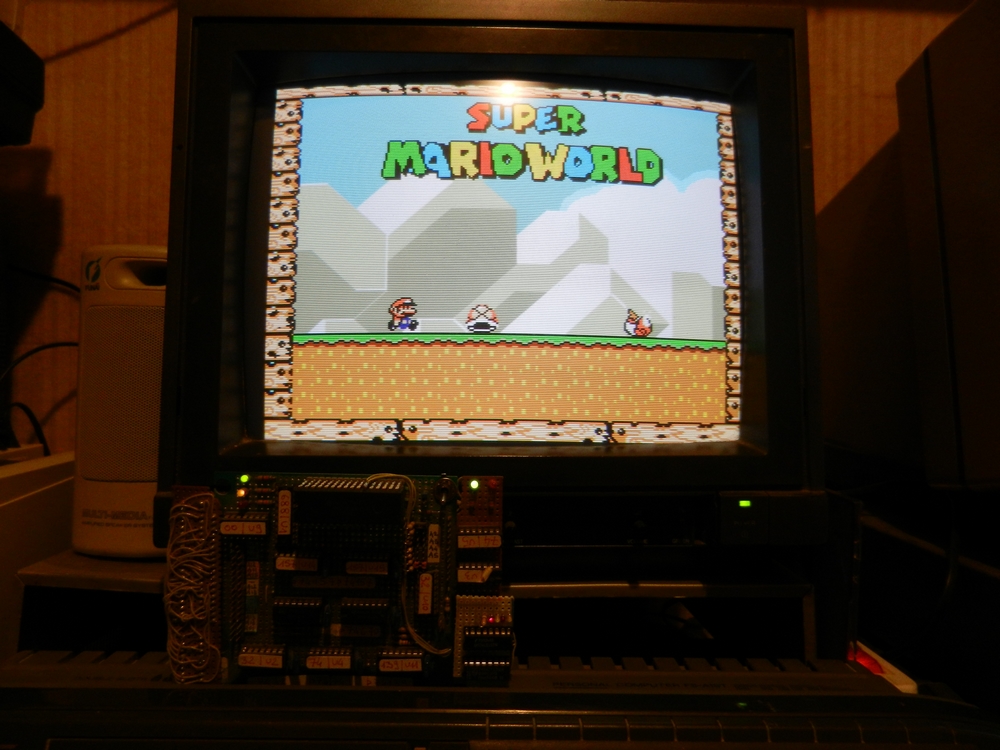

une photo du proto en service :

Comme Super MarioWorld est une ROM de 2Mo, si je comprend bien, ton mapper coupe le fichier en quatre et met 512K dans chaque SRAM ?
Messages: 4839
Le 14/03/2016 à 16h34
Bon boulot Jipé, avec cette carte on peut tout charger :top
Elle mériterait vraiment un loader digne de ce nom.
metalgear2 :
Oui et non le 74LS138 permet de voir les 2Mo de façon linéaire.
D'ailleurs Jipé aurait pu garder le 74LS139 de la version 1Mo ;)

Le 14/03/2016 à 18h06
le fichier se charge directement avec un .ROM récupéré sur le net ou ailleurs
pas de modifications a faire juste l'extension a modifier
le loader est trés rapide , on peut encore l'accélerer si on retire l'affichage des blocs qui se chargent
les "flash" ne méritent pas leur nom car a coté elles sont hyper lente
petite précision : il faut recharger le jeu a chaque fois car la sram n'est pas sauvegardée
en fait c'est la config du mapper que l'on perd mais c'est tellement rapide que ça ne géne pas
cette 2048k est juste une évolution de la 1024k que j'ai terminée en 2002
il restait une fonction OR 80 qui vient du loader SCC de MGLOAD pour masquer le bit de poids fort qui m'a bien fait cogiter et même que j'ai mis en doute le montage électronique
ça marchait avec les banks 16k mais par les 8k car on utilise le MA20 :@

Messages: 4839
Le 15/03/2016 à 19h29
GDX arrête de raler -> qu'est ce que tu attends pour en faire un en screen 0 et 40 colonnes :heink
+1 :top
metalgear2 :
Par linéaire j'entendais comme une seule SRAM.
Bien entendu le MSX ne voit que des blocs de 8Ko ou 16 Ko selon le mapper :oups
