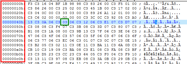

Le 11/07/2016 à 19h51
Je me suis peut-être mal expliquer :oups
L'adresse 45 correspond a l'octet que j'ai entouré en vert.
Je cherche l'adresse que j'ai entouré en rouge.
Le 11/07/2016 à 20h19
C'est toujours pas clair.
L'adresse de l'octet est 45h (en hexadécimal, donc).
Ce que tu as entouré en rouge est juste, pour chaque ligne, l'adresse du premier octet de la ligne.
Donc, sur la ligne où se trouve l'adresse 45h, tu trouves au début de celle-ci l'adresse 40h.
De toutes façons, dans n'importe quel editeur hex, tu tapes 45h et il va te montrer l'adresse et son contenu.
Mais au fait, c'est pourquoi faire ?
Ce serait peut-être plus clair si tu nous disais le but ...

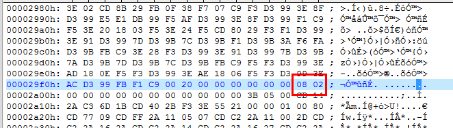

Le 11/07/2016 à 20h55
Pour faire plus simple.
Un exemple avec la SUBROM du NMS8250.
A l'adresse 29FE, on retrouve une valeur qui correspond à la fréquence :
08 02 pour le 50Hz
08 00 pour le 60Hz
Ce que je cherche, c'est cette adresse qui correspond à la version du MSX.
Tu chercherais pas dans la SUBROM au lieu de la MAIN ?
Dans la MAINROM, l'adresse 45h correspond a 03, dans la SUBROM, cette adresse correspond a 21

Le 11/07/2016 à 21h12
metalgear2 :
Exact
Voila d'où vient la confusion
peek(45) = peek(&H2D) ;)
Le 11/07/2016 à 21h35
Exact
Donc si je prend cette ROM, on est d'accord que c'est une ROM MSX2, car à l'adresse &H2D, on a 01 (Juste après le 12)
