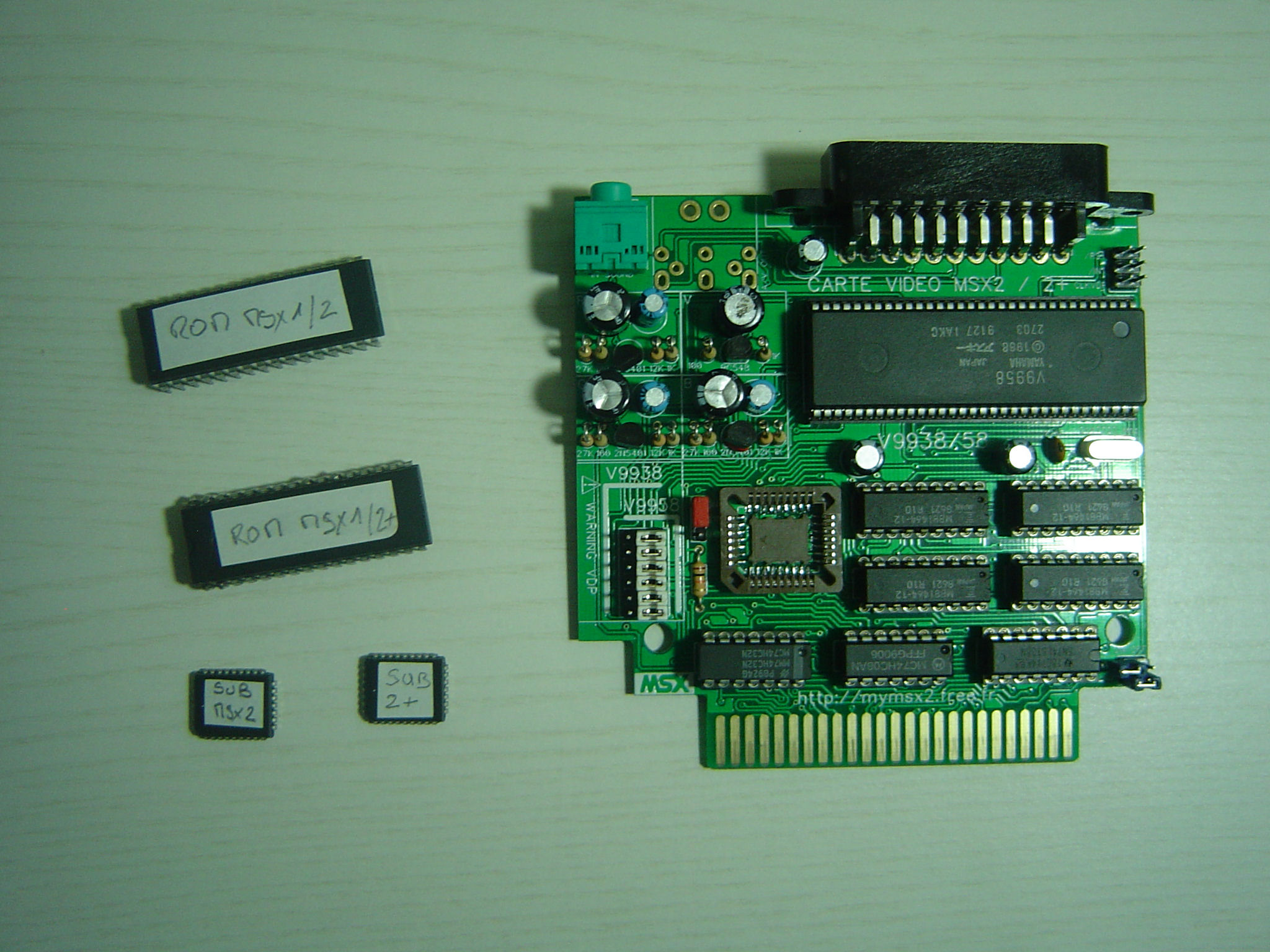

et un renforcement de ses fonctionnalités en passant sur Symbos ou encore Nextor - avec, en cible, sa mise en réseau (voir nouveau fil de discussion sur Obsonet V2 qui vient de débuter :
https://msxvillage.fr/forum/topic.php?id=3923
Tout cela va nécessiter des extensions (mémoires, Slots).
En revanche, j'ai une autre petite idée en tête pour transformer un MSX2 en MSX2+, mais il faut que cela mûrisse encore un peu.
si tu pense a une extension externe ça a déja été fait ;)
Messages: 612
Le 04/12/2021 à 08h39
JIPEMSX :
Par qui ? On peut se la procurer ?
Messages: 1901
Le 04/12/2021 à 08h44
par metalgear 2
j'en ai une jamais essayer !!

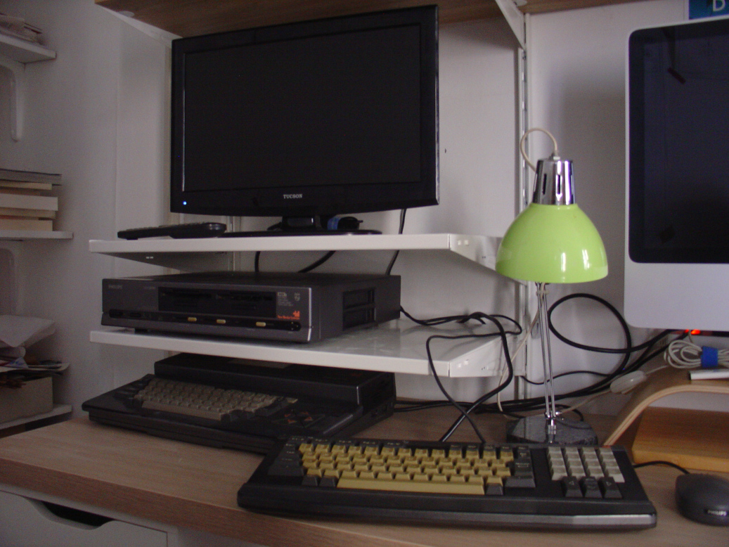

Récit 1 : installation et (première photo) de l'engin
Avec mes 2 MSX à utiliser, il fallait que je revois complètement l'organisation de la (petite) pièce prévue pour les accueillir. Après quelques semaines de magasinage et de préparation, voici le résultat.
Ergonomiquement parlant, cela devrait tenir la route un moment. Les deux machines ont trouvé leur place et peuvent être utilisées directement. C'est opérationnel.
l'IMAC à côté - datant de 2007 - va se transformer en machine Linux avec OpenMSX intégré. Il devriendra ainsi le troisième MSX (émulé) et sera même doté d'un petit logo MSX sympa (merci @TurboSeb ;)).
Vous remarquerez que le 8280 a une façade avant en parfait état.

C'est un bon début. :top
Tu utilises quelle sortie vidéo pour brancher les MSX sur ce moniteur qui semble relativement récent ?
Messages: 612
Le 29/12/2021 à 22h11
aoineko :
Merci :)
On dirait un moniteur mais c'est en réalité un petit téléviseur qui m'a été donné. C'est une petite merveille équipếe d'un lecteur de DVD intégré et bien sûr d'un écran plat. Ce qui permet de brancher les MSX via une prise Péritel tout ce qu'il y a de plus classique. Je suis en train de me magasiner une multiprise pour faciliter le changement d'ordinateur pour un même écran.
La qualité graphique est correcte pour l'usage que j'en fais.

Cylicano :
La façade des 8250 et 8280 deviennent cassant avec le temps. La façade de mon 8280 est intacte, par contre celle du 8250 a morflé.
Belle Config ;) Edité par Ricco59 Le 29/12/2021 à 22h30
Messages: 612
Le 29/12/2021 à 23h04
@Ricco59 : c'est bon à savoir que tu as aussi un 8280. Je vais avancer dans la prise en main du mien et le décrire dans des prochains récits. Je serai preneur de quelques conseils à l'occasion.
