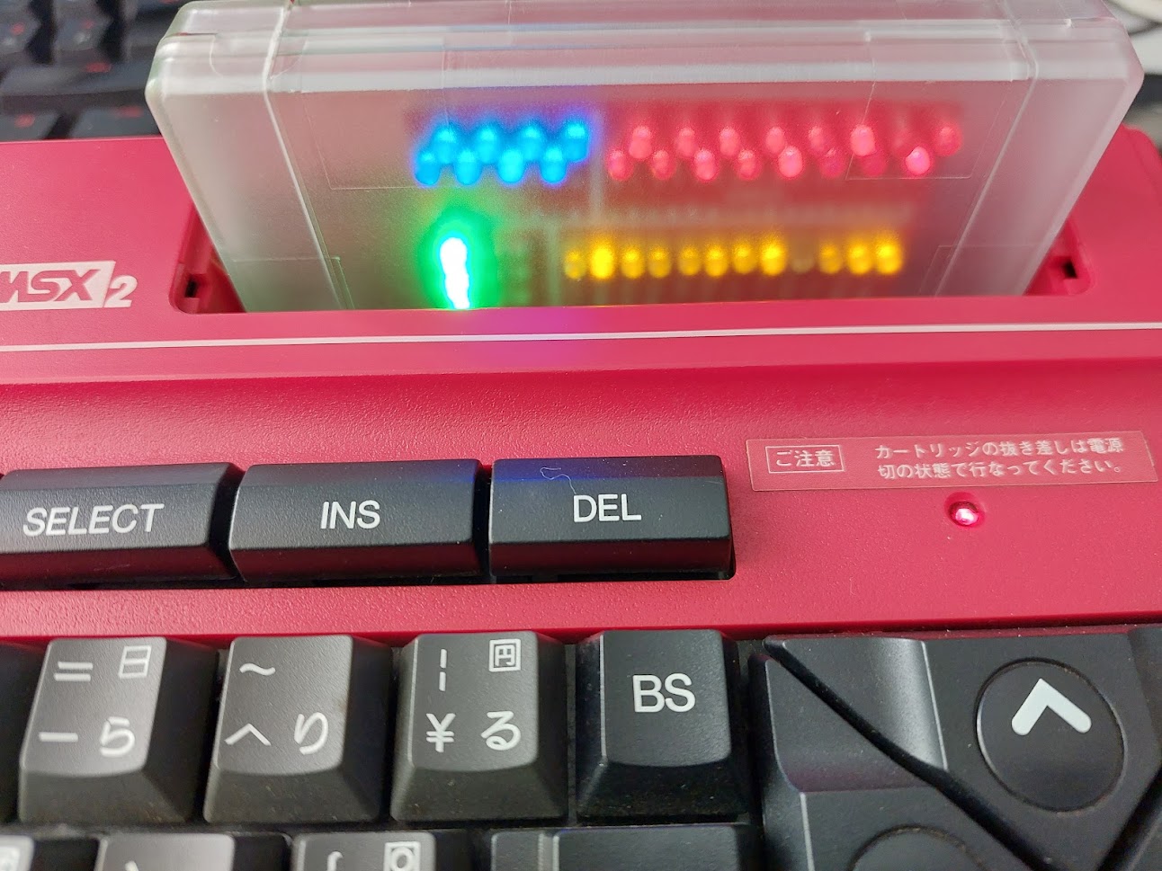

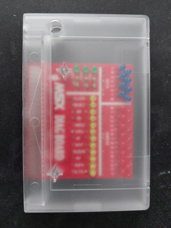

Notre fidèle ami BastionRebel m'a envoyé il y a quelques semaines une PCB vierge qui attendait LED et résistances.
Après quelques heures de soudage, voici le résultat :
20230102_112415
Késako ?
Il s'agit d'une cartouche qui permet de diagnostiquer un potentiel MSX en panne. Tous les bus passant par le port cartouche sont vérifiés ainsi que le voltage, les données qui transitent sont également analysées par clignotement.
Dans une cartouche transparente, ça donne ça :
20230109_151313
20230109_151459
20230109_151631
Un grand merci à notre BastionRebel qui nous propose encore du matériel qu'on ne trouve nulle part ailleurs. :top

apres la cartouche opaque ne risque t elle pas de "masquer" avec le flou des LED allumées le signal manquant ??? Edité par Bastion Rebel Le 09/01/2023 à 16h31

J'ai rien trouvé de mieux en cartouche transparente.
Regarde au dessus, la LED du busdir est éteinte, on le voit bien quand même.
Bon, si quelqu'un a des cartouches complètement transparente en stock, je suis toutefois preneur.

attention quand même c'est une aide au diagnostic et pas une cartouche miracle
elle n'a pas le même comportement dans tous les MSX quand on appui sur RESET car certains BUS ont un buffer

les résistances sur le +12v -12v sont trop faibles car les LEDS ont l'air de péter les yeux par rapport au +5V
Messages: 2587
Le 09/01/2023 à 21h00
J'ai mis des 3K pour les 3... (5v, -12v et +12v)
