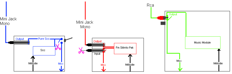

Tout comme dans le projet AUDIO SOUND SYSTEM 4.0, les modifications Hardware suivantes sont requises:

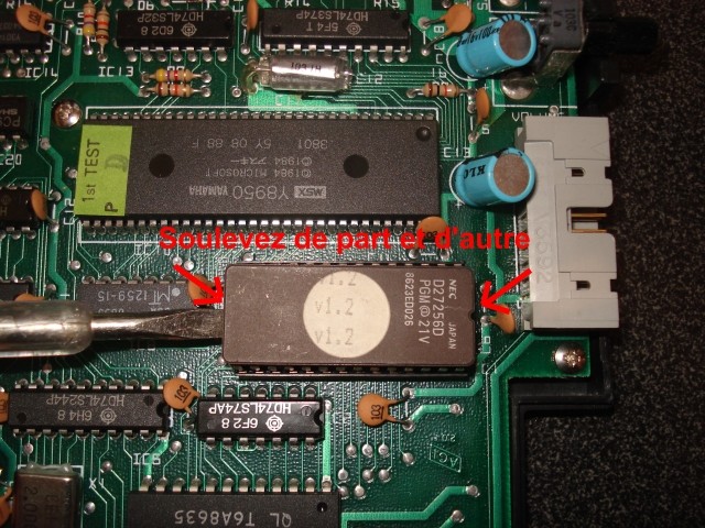

Music Module: Retrait de la Rom embarquée (recommandé).
Fm Stéréo Pak : Insertion d'un mini jack (à vide) en Input.
Pure Scc 1: Détournement de l'audio SCC.
Pure Scc 2: Détournement de l'audio SCC.
