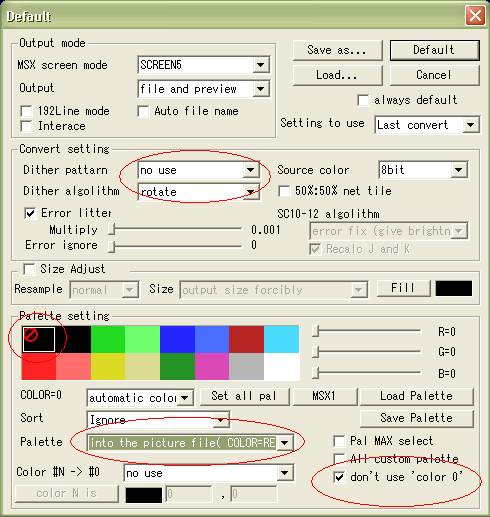

Pour adapter cette image au MSX il faut la transformer en format SC5 gràce à BMP2MSX .
bmp2msx001
Il faut appliquer les paramètres suivant:
Dither Pattarn: no use, pour éviter la pixelisation de l'image et avoir des teintes unifiés.
Color=automatic color pour toutes les couleurs, pour que la palette s'adapte à l'image.
Palette : into the picture file pour pouvoir appeler facilement la palette par un COLOR=RESTORE dans le programme.
et cocher don't use 'color0' pour éviter qu'elle ne prenne la place du noir du contour des personnages.
une fois le fichierWINNIE.SC5 créé il suffit de le transférer sur disquette virtuelle (.DSK ,non pas celui du fond monétaire international :sick ) avec Winimage que je trouve plus ergonomique que Disk Manager.
Cette couleur 0 il yen aura pourtant besoin pour que le personnage apparaisse détouré sur son décor. Pour cela rien de plus simple il suffit de faire passer l'image winnie.SC5 par ce petit programme dans le MSX pour changer la couleur blanche qui l'entoure par la couleur0!

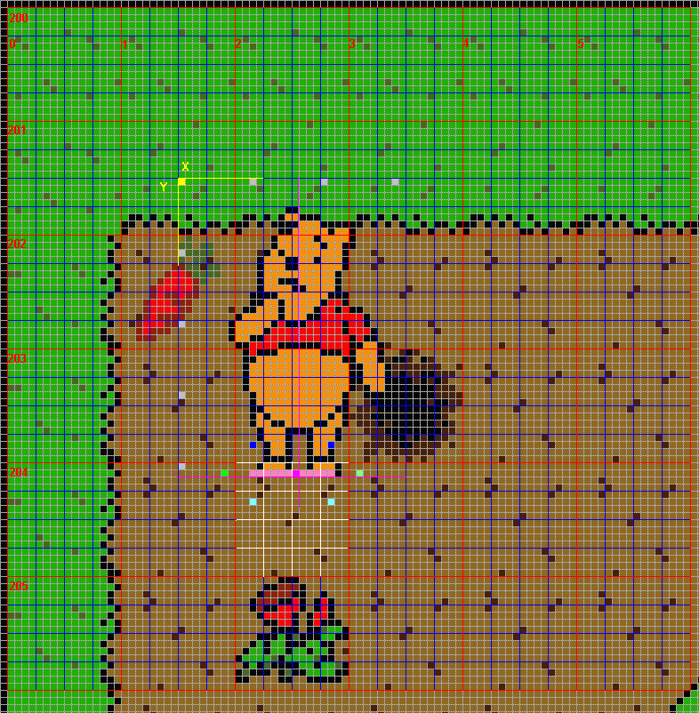

Pour exploiter ces niveaux il faudra utiliser les commandes COPY et POINT principalement, il faut connaitre ces instructions pour comprendre la méthode! Le principe est simple chaque passage de niveau est géré par un sous programme, celui ci est appelé quand on monte ou on descend de un ou plusieurs niveaux (suivant le jeu réalisé).Il faut aussi une variable de valeur de niveau: N. Pour que ça marche au premier niveau N devra avoir la valeur de 0 :!
Regardons de plus près ces fameux niveaux( ZOOM...):
fondx
Le premier niveau s'étend de 0 à 15 pixels dans sa largeur et de 200 à 211 pixels de hauteur en page 3! Or POINT ne lit les points que sur la page courante!
Il faut en premier lieu copier ce niveau dans un coin de la page principale (ici en bas à gauche).
Code BASIC :
10010 COPY(N*16,200)-(15+N*16,211),3TO(0,200),0
La ligne copie de 0 à 15 et de 200 à 211 pour le premier niveau, pour le second ce sera 16 (1*16) à 31 (15+1*16),etc...
Reste à mettre les éléments en place suivant les points lus, il faut faire 2 boucles une pour l'horizontale et l'autre pour la verticale et tous les points seront lus.

Petite explication: si on a P=6 (rouge foncé) cela correspond à la fleur, la ligne 10030 copie (6*16,191)-(15+6*16,206) de la page 1 où sont stockés les blocs de décors à l'endroit désigné par I et J en page 0. Etc...
Par la suite l'intégralité du niveau est copié en page 2 pour la gestion des animations à venir...

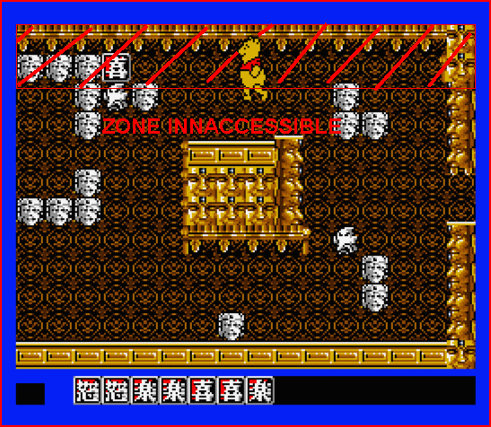

Je me fais les dents sur l'éditeur de niveau, et je me retrouve confronté à un problème.
La zone Haute de chaque tableau du niveau est inaccessible! Est ce dû à un bug, ou alors une contrainte technique du MSX?
Voici la saisie d'écran avec en rouge la partie Zébrée en question.
Cordialement, Igal.

Je connais pas ton code mais moi j'avais un pb identique sur un autre programme,sa venais du rectangle de collision.
Le rectangle de collision commence peut etre sur la tête de winnie? Si oui faut le faire plus petit enfin si tu veux que le corps passe au premier plan sur les décors,moi quand mon perso doit passer devant un mur au dessus de lui,je teste la position des pieds -2pixels comme cela la tête apparait sur le mur et l'herbe devant est accessible.

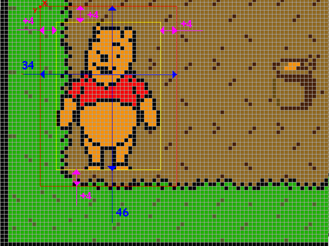

Pour palier à ce problème il va falloir procéder en trois étapes sur les 4 images écrans (d’où l’intérêt de travailler en Screen5).
Préparation :
Il faut se réserver un espace libre sur une page écran (ici la page3 en 0,0) et déterminer la grandeur de cet espace, ce dernier est déterminé par la taille du "sprite" auquel s'ajoute 2 fois le déplacement prévu du personnage (c'est une valeur mini).
Pour Winnie avec un déplacement de 4 en 4 pixels cela donne ça :
Horizontale : 26+2*4 = 34
Verticale : 38+2*4=46
A noter que les valeur X et Y sont prises en compte au coin supérieur gauche de ce rectangle de 34 par 46.
winniegabarit

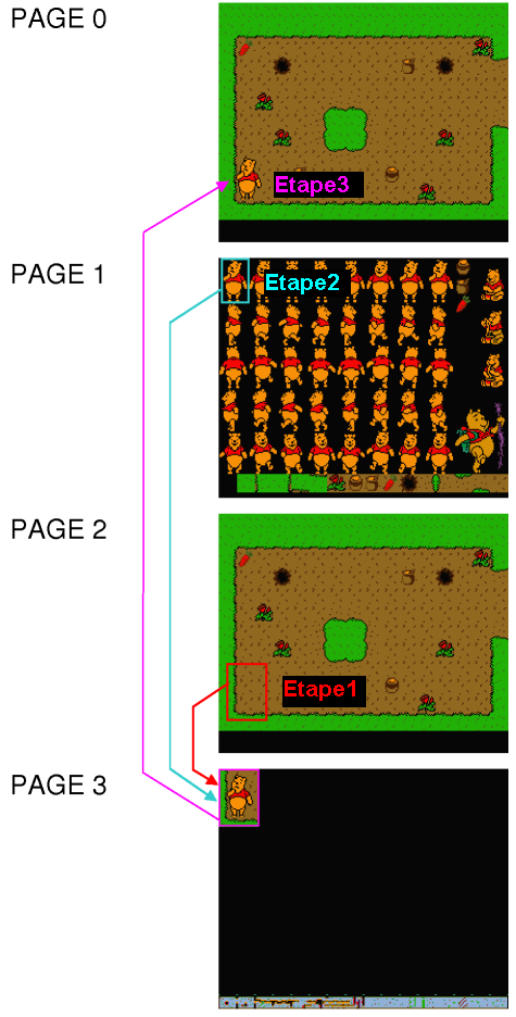

Etape 1 :
Copier la valeur du rectangle en X,Y à partir du fond (page2) vers la zone réservée (page3).
Etape2 :
Copier l'animation active A suivant gabarit de mise en place (page1) sur la zone réservée (page3) en décalant d'une valeur de déplacement (4 pixels) en X et Y avec l'argument TPSET (gestion de la transparence).
Étape 3 :
Copier l'animation obtenue (valeur du rectangle) en zone réservée (page3) sur la zone d'affichage (page0) en X,Y.
Et voilà ça marche, il suffit d'appeler le sous programme dans la boucle pour que l'animation soit active :

Synoptique :
4pagesw

C'est bien beau tout ça mais comment rattacher les coordonnées de Winnie avec la valeur du bloc sur lequel il marche?
Rien de plus simple :oups enfin presque; il faut d'abord déterminer quel zone du Winnie est concernée par les blocs: ce sont se pieds! Il suffit ensuite de ramener ses pieds à la valeur d'une ligne et c'est cette ligne qui ne devra pas aller sur les obstacles!
Donc, il faudra scruter la valeur du point extrême de ligne + une valeur de déplacement pour le sens horizontal. et la valeur des deux points + la valeur de déplacement à chaque extrémité de cette ligne pour le sens vertical.
Ce n'est pas fini! il faut ramener cette valeur déjà bien complexe à la valeur du gabarit (en points) du niveau afin d'avoir un retour de valeur par le biais d'un POINT. C'est à dire divisé par 16 (la largeur d'un bloc) qu'il faut ramener à la valeur entière (INT) pour des raisons évidentes.
Par exemple pour Winnie ça donne ça:
winniedepl
En rouge ce sont les coordonnées du gabarit ayant permis d'afficher le niveau. Il faudra ajouter 200 à la valeur Y pour être bon!
En zone le point d'accroche en X et Y de notre Winnie (décalés de 4 points: valeur de déplacement).
En rose la "ligne de pieds de Winnie.
Le point vert est le point à scruter pour un déplacement sur la gauche :
- Sa valeur en X = INT ( (X+6) /16 )
- Sa valeur en Y = 200 +INT( (Y+41) /16)
On scrute le point obtenu:
- P= POINT ( INT ( (X+6) /16 ) , 200 +INT( (Y+41) /16))
On va faire un peu de math en comparant pour déterminer si ce n'est pas un obstacle; P>6 renvoie -1 si l'équation est vraie (pas d'obstacle) et 0 si elle est fausse (obstacle).
- X=X+ 4 * (P>6)
On aura bien X-4 c'est à dire X + 4*(-1) quand il n'y aura pas d'obstacle et X+0 c'est à dire X + 4*(0) quand il y a un obstacle.
Voilà il suffit d'opérer de même pour chaque déplacement du Winnie en n'oubliant pas que (-1)*(-1)=1:D
X-4 le point vert
X+4 le point vert clair
Y-4 les points bleus
Y+4 les points bleus clairs

5005 PSET(INT((X+16)/16),200+INT((Y+41)/16)),15:B=P*6:F=P*5:PLAY"t200o5l64n=b;n=f;"
5010 COPY(240,191)-(255,206),1TO((INT((X+16)/16))*16,(INT((Y+41)/16))*16),2
5020 COPY(208,P*16-112)-(223,P*16-97),1TO(C*16+32,196),0
5040 C=C+1
5100 GOTO 310
5900 '
5901 '              SP chute dans le trou
5902 '
6000 FORI=0TO36STEP2
6020 COPY(X,Y)-(X+34,Y+50),2TO(0,0),3
6030 COPY(D,A)-(D+25,A+37-I),1TO(4,4+I),3,TPSET
6040 COPY(0,0)-(34,50),3TO(X,Y),0
6050 A=A+38:IFA=191THENA=39
6060 B=I+40:PLAY"t250o4l64n=b;"
6065 IFPLAY(0)=-1THEN6065
6070 NEXT
6080 M=0:N=0
6090 LINE(32,196)-(255,212),1,BF
6100 GOTO 210
