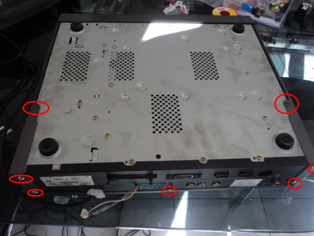

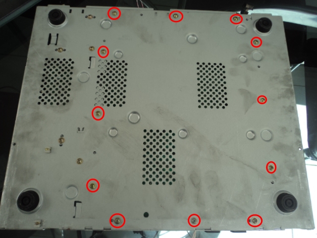

Poser l'ordinateur à l'envers et démonter le vis de la face arrière:

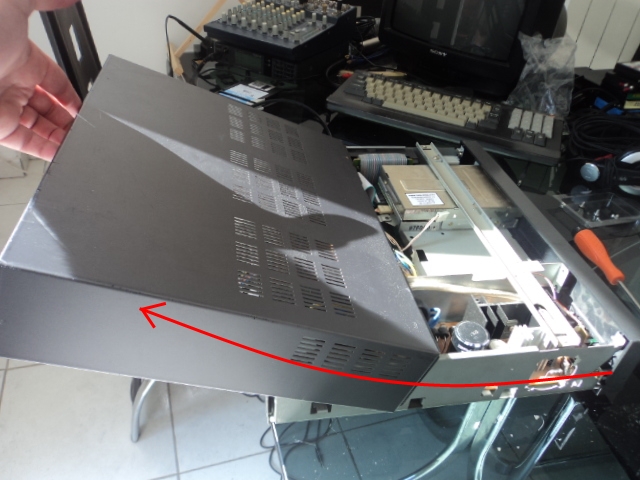

Reposer à l'endroit et tirer le capot.

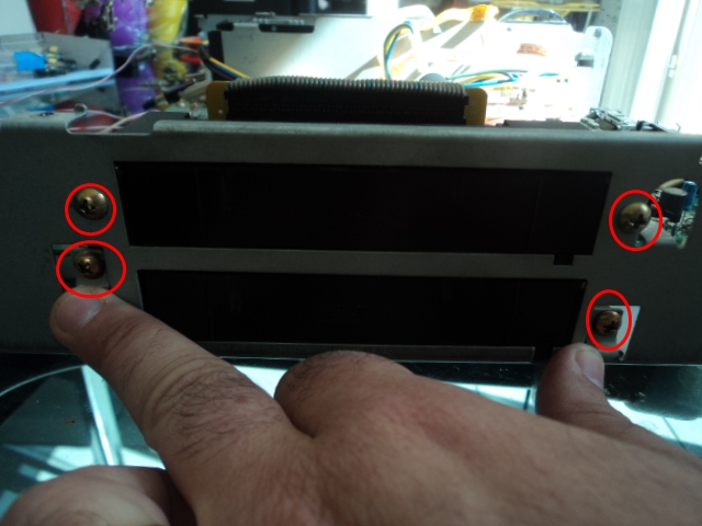

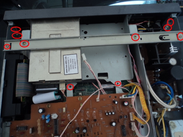

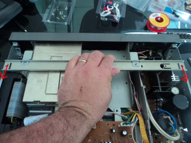

Démonter les 4 vis de la barre transversale.
Retirer la barre comme indiqué.

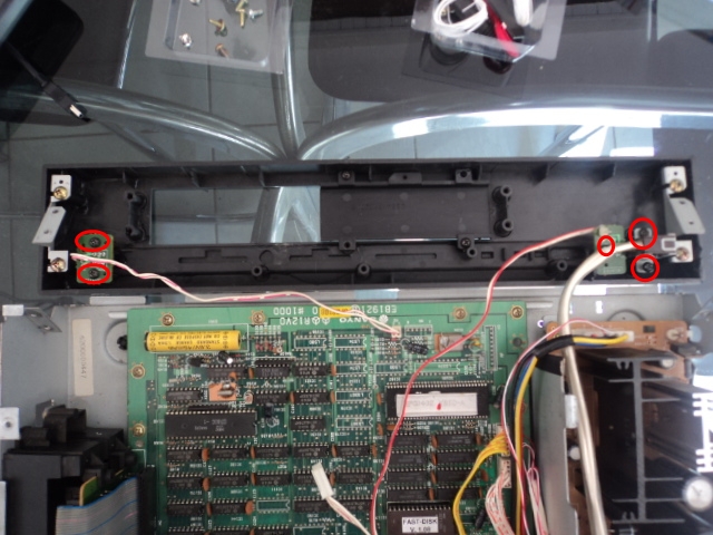

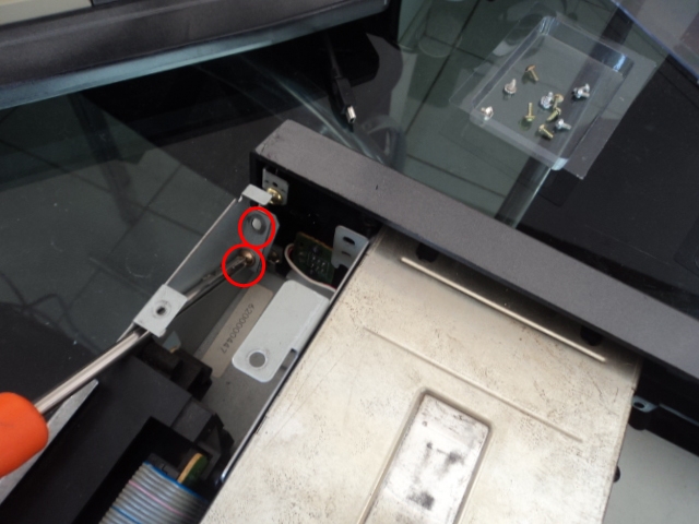

Dévisser les 4 vis qui tiennent la façade.

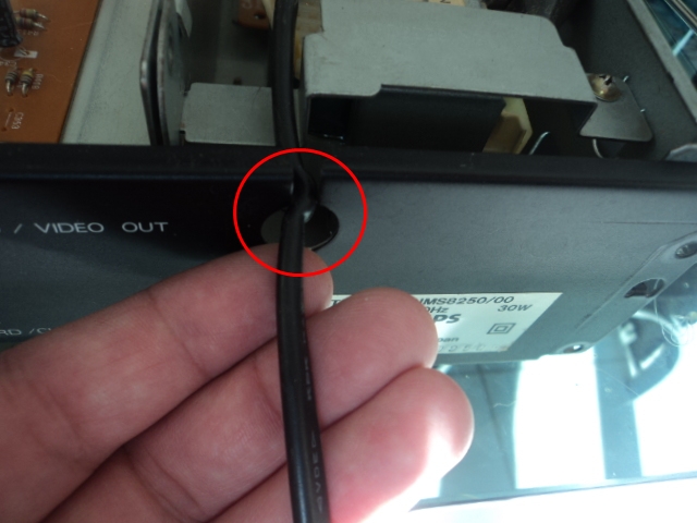

Détacher l'ergot de maintient du câble d'alimentation.

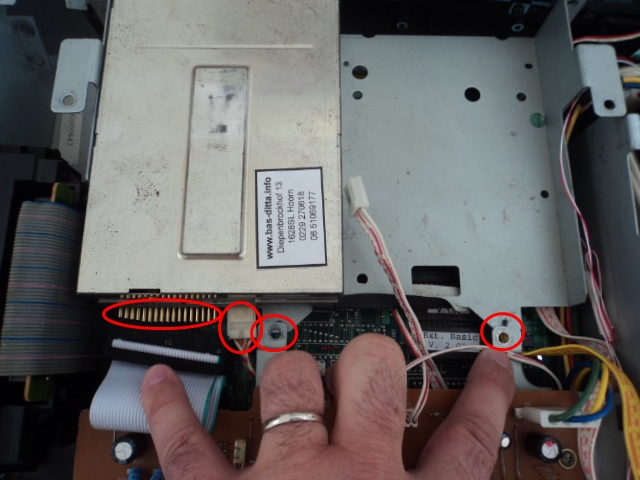

Détacher la nappe et l'alimentation du lecteur et défaire les deux vis de maintient.

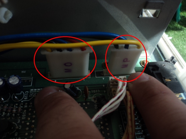

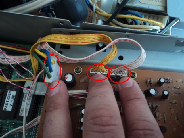

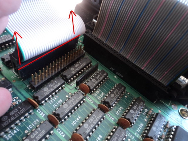

Défaire les 3 fiches en prenant soin de ne pas inverser les nappes jaune et blanche! (un coup de marqueur suffit)

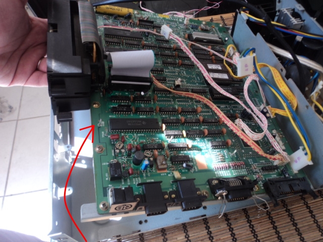

Défaire les vis de maintient de la carte mère.
Sortir la carte mère comme indiqué.

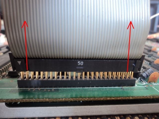

Défaire la nappe du port cartouche.

pour les 8250 8255 8280 pas de soucis a avoir pour les petites limandes de liaison inter cartes : tout est repéré sur la carte et sur la limande par 2 lettres genre AY , MN on ne peut pas se tromper :|
