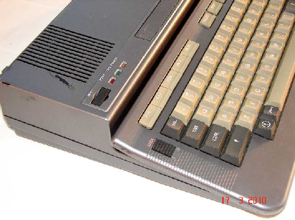

Le clavier vu d'en dessous, la nappe a droite c'est l'alimentation pour les LED témoins et plus bas pour le clavier
dsc01005

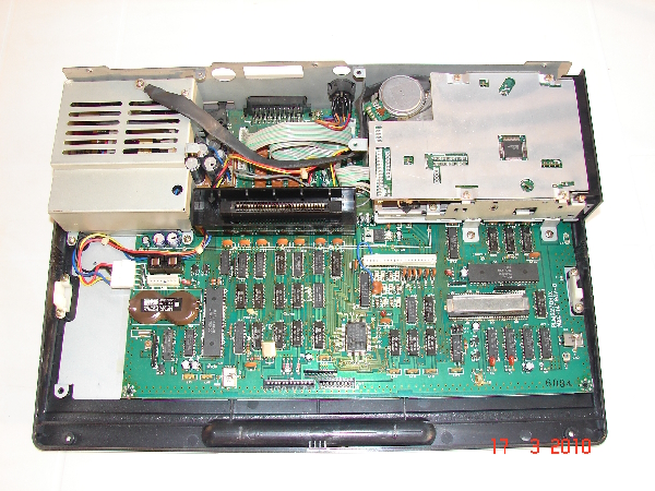

La carte mère (VDP, RAM,controleur disk,....)
dsc01006

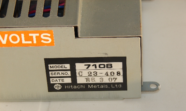

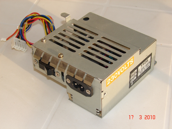

Ze Power supply 220-230 Volt
dsc01012
On voi bien la date mars 1986
dsc01013

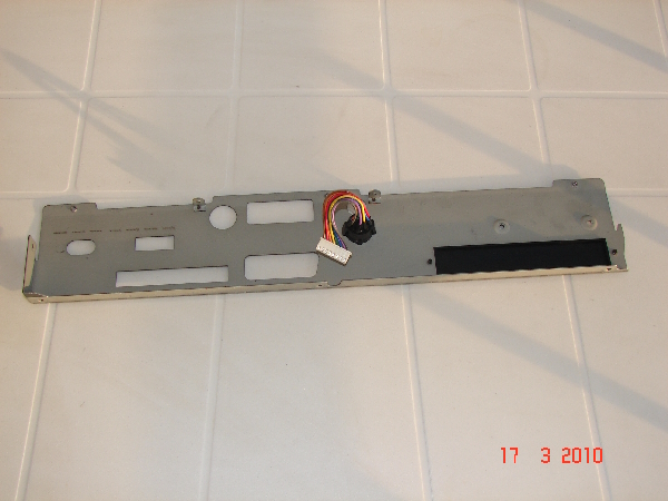

Le panneau arriere
dsc01016

Voici ce que ça donne avec la carte principale
dsc01019
L'alimentation se monte a gauche...
dsc01020
Le grille pain le lecteur a droite
dsc01021

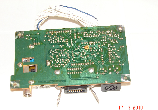

La carte imprimante et rf...se positionne a l'envert
dsc01022
Reste plus qu'a brancher la nappe et a remettre le clavier
dsc01023
Que c'est beau :love
dsc01025
...La balaffre y était déja :(
dsc01026
