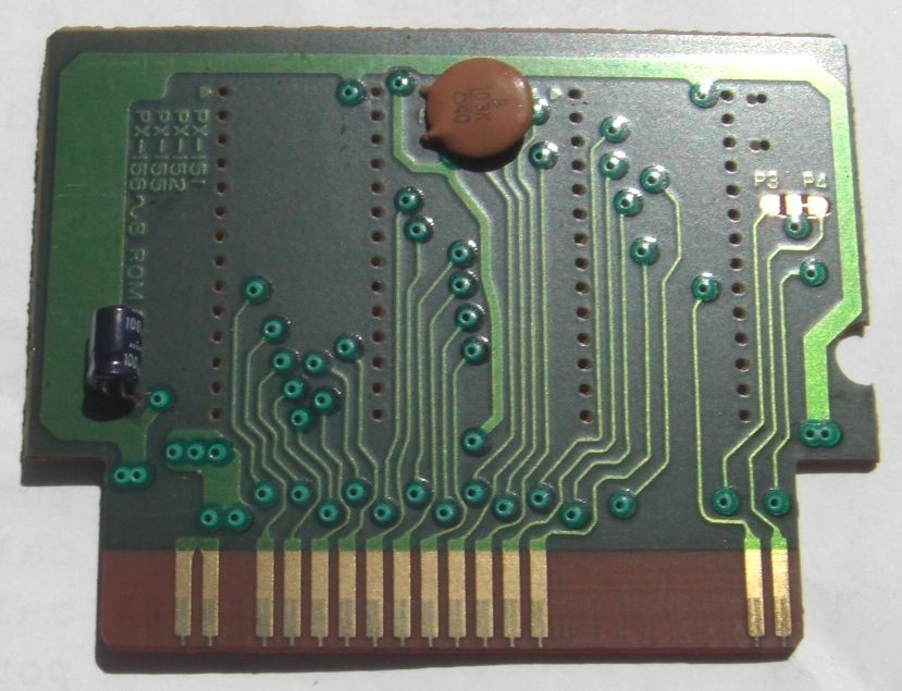

Je profite qu'il y a de bons bidouilleurs sympathiques au village pour poser une question qui me trotte dans la tête depuis quelques temps. Je voudrais savoir comment modifier la cartouche d'un jeu de 16Ko pour y mettre un autre de 32ko à la place. La cartouche à modifier est celle du jeu Pachinko UFO. La ROM d'origine se place dans le bank 2 (8000h~BFFFh). Le jeu que j'aimerai y mettre est Mr. DO! pour ColecoVision converti pour MSX qui se place entre 4000h~BFFFh.
Voici le PCB :
J'imagine qu'il suffit de couper et/ou raccorder quelques pistes puis, de remplacer la ROM.
Avec un bel autocollant, ça devrait donner... :glass Edité par GDX Le 15/12/2015 à 13h06
Le 18/08/2011 à 16h18
tout est prévu dans la cartouche
les straps P1 P2 permettent le montage d'une 27128 16K ( strap sur P2 a la masse ) ou 27256 32k ( strap sur P1 A14 )
les straps P3 P4 déterminent le Bank mémoire
sur P3 4000H a BFFFH
sur P4 8000Ha BFFFH
le support vide permet d'implanter une 27128 16 dans le bank 4000H a 7FFFH
ne jamais souder 2 eproms sur les 2 supports en même temps
donc il faut que tu coupes les petites pistes sur P2 et P4 et mettre un shunt sur P1 P3 ( avec la borne du milieu ;) )
dessoude la rom et implante ton eprom a la place
si c'est pour des essais met un support

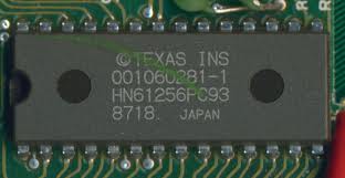

Les ROM des cartouches Coleco font 8, 16, 24 ou 32Ko. Faut voir si elles s'ouvrent facilement ou pas. C'est possible qu'il y ait plusieurs ROM à remplacer.
EDIT : Sur atariage, on dit que les cartouches Coleco ont une puce supplémentaire qui complique la chose apparemment.
http://www.atariage.com/forums/topic/192446-modify-roms-on-coleco-cartridge/ Edité par GDX Le 20/04/2012 à 15h20

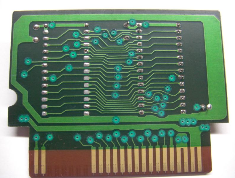

comment voir si il y a eprom avec une fenêtre UV ?
j'ai bien fait des photos de la carte a l' intérieur de la cartouche mais comment les poster sur le site ? Edité par Lavap Le 20/04/2012 à 21h13
Le 21/04/2012 à 12h00
voici une EPROM effaçable avec sa fenêtre UV
et une ROM dont le programme est figé a jamais
il y a plusieurs tailles 8K 16K 32K pour celles qui t'interessent
