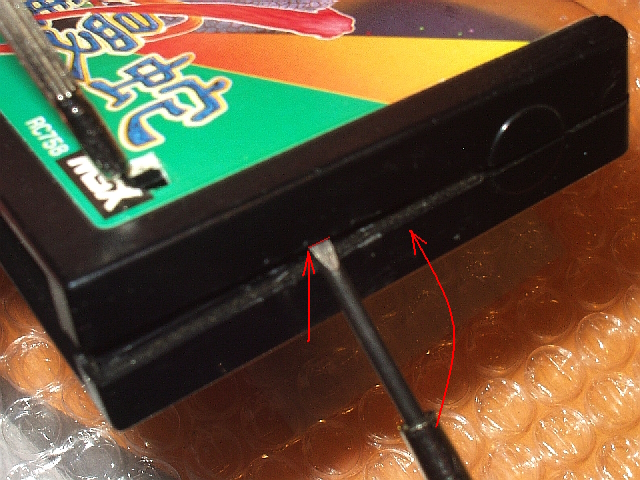

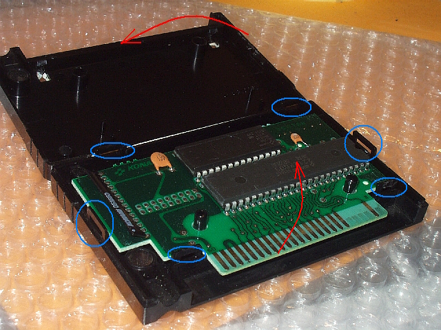

Il y a une methode simple et efficace qui necessite quand meme un minimum de concentration

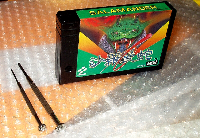

-Outils necessaire: 2 petit tournevis plat dont un plus large Et une cartouche Konami (évidemment
1- Le plus difficile c'est d'acceder au clip, car si vous forcez, c'est la casse assuré. Mais tout à été prévu

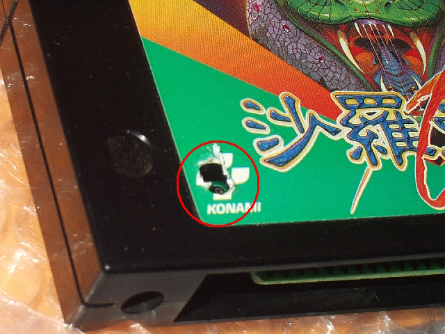

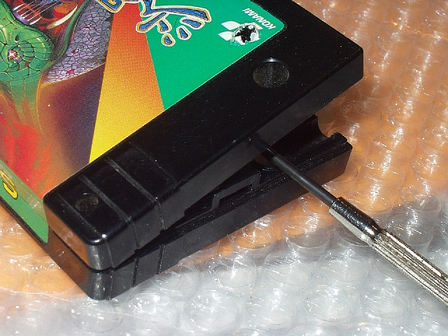

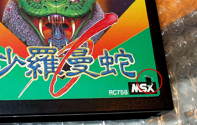

La jaquette cache 2 petits trou. C'est a cette endroit que l'on va declipser pour commencer avec un tournevis tres fin. maintenez celui ci dans la fente afin de le maintenir puis avec un tournevis plus large, on va decliper le 2eme en douceur. L'inserer sur le coté puis lever legerement. Les 2 premiers sont declipser
2-Meme chose de l'autre coté.

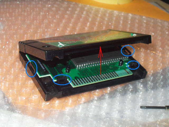

3-certainement le plus facile. Il reste 2 clip a l'arriere.
Il suffit juste d'ouvrir la cartouche vers l'arriere. Vous aller entendre (crack
) pas de panique, ce sont les 2 du haut qui se sont declipsés.
Si vous vous en sortez bien,Vous n'aurez aucun clips de cassé. Il peut arriver que le 1er casse car il est toujours plus difficile de declipser le 1er. Apres ça se fait tout seul
ps: Il existe plusieur methode, j'ai meme entendu dire que Jipé arrivait a ouvrir une cartouche konami juste en la regardant
En tout cas je serais curieux de connaitre ta methode jipé

Les "mauvaises langues" diront que c'est au sacrifice de l'étiquette que de la percer mais il n'y a pas le choix (sauf de la décoller ?).
Sympa le tutorial, tu en sauveras plus d'une de cartouche !

moi j'attaque par le trou du dessous , j'y insére un tournevis cruciforme de la bonne taille et j'écarte les 2 parties
aprés je passe un tournevis fin pour oter le clip juste a coté
ensuite je continue par l'autre clip du dessous
ensuite la cartouche commence a s'ouvrir et il faut d'éclipser ceux du coté avec le même tournevis fin
aprés on ouvre en deux avec les mêmes "crac"
ma méthode a l'avantage de laisser l'étiquette intacte
Une autre astuce pour decoller la jaquette:
Un coup de seche cheveux, et ça ce decolle facilement
En fait dans mon cas, la jaquette est totalement remplacé. Mais il me semble quel se recolle bien apres
Par contre J'en ai vue des cartouche explosé, ouvert avec un pied de biche ou un marteau
La pas d'autre solution que de mettre de la glue
il reste une demi solution : mettre une vis de 3mm dans le trou en haut a gauche
en chauffant avec un vieux fer la tête s'enfonce dans le boitier , chauffer aussi coté écrou et hop ça tient en plus c'est démontable
donc si les ergots doivent casser commencer par la gauche pour appliquer cette solution

J'utilisais la meme methode au depard, mais je finissait 1 fois sur 3 avec un clip cassé
tout est dans la finesse du tournevis , les modéles d'horloger sont plus adaptés car plus fins
