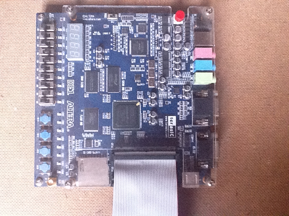

Des photos bien-sur, donc voici :
DE1

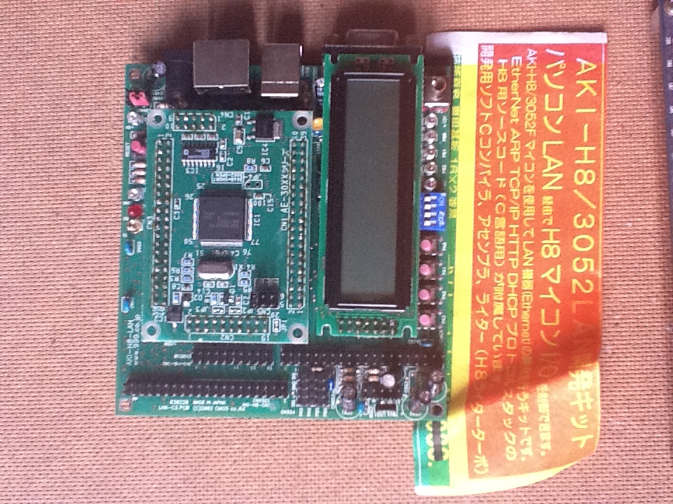

Pour les amateurs de programmation extreme un msx sur techno H8
Et pour éclaircir un point, non je ne cherhche de slot expander mais seulement la valeur de deux condo

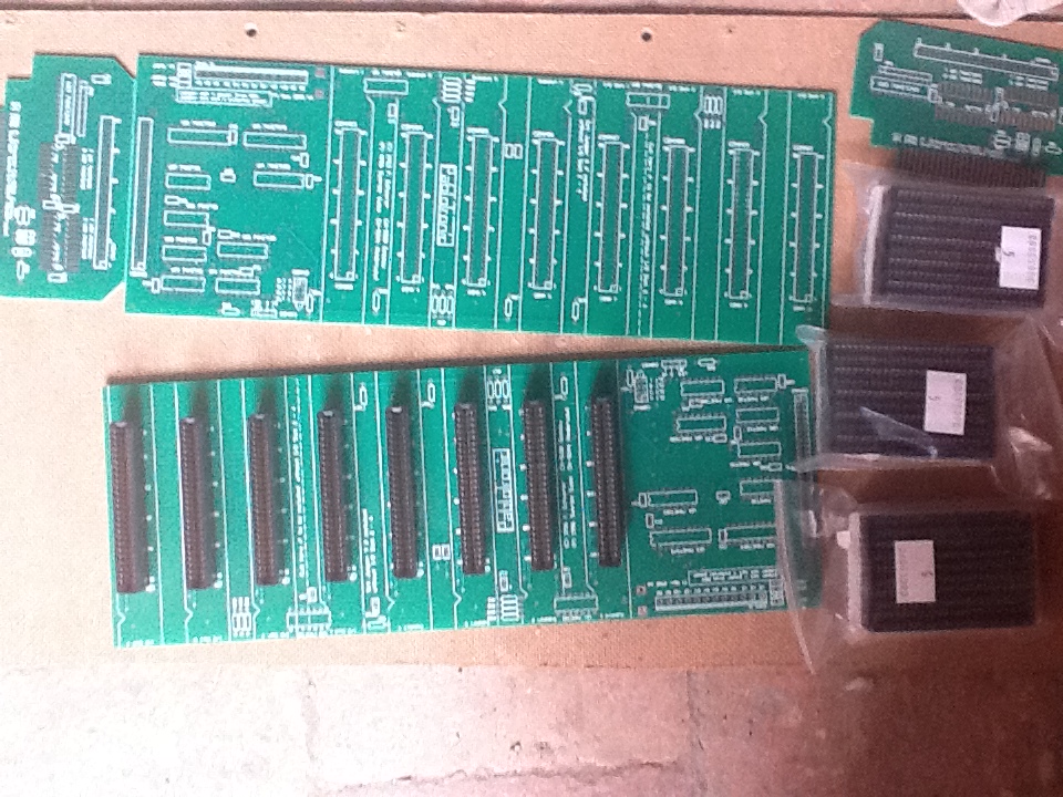

le slot expander x 8 est un peu capricieux si il est alimenté par un alim de PC
la seule solution pour qu'il démarre a tous les coups c'est de mettre une prise avec un inter et d'allumer le MSX et le slot par cet unique inter
sinon regarde dans les MP ;)

Sur cette version , je met en place le moniteur qui ne fut jamais implémenter par sunrise, et surtout je cherche les problèmes de filtrage d ou ma question sur les condos

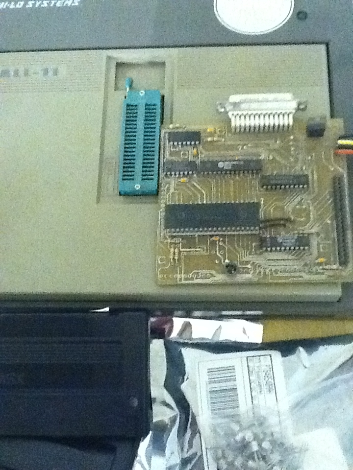

Le moniteur sert en mode "run" a synchroniser l expander avec le msx , en mode "debug" cela capture l’activité d un slot ...
Mon proto permet d'envoyer les logs sur un 27C256.

C'est un pic qui fait du sniffing , donc c'est la communication sur le bus qui est capture , cela serre a suivre l'activité d un slot en particulier ; c'est une capture d environ 1 minutes de ce qui se passe sur le slot sélectionner , on pourrai comparé cela a un analyseur logic...
Le but est le débugage de prototype de cartouche.
D ailleurs je prépare une petite interface eclipse pour utiliser de façon convivial les résultats ...

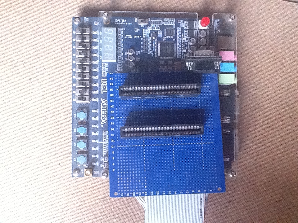

Ca serait bien d'expliquer la transformation du DE1 en Onechip
avec l'ajout des 2 slots car le Onechip se fait très rare de nos jours :moue

Comme rien n est mieux qu une petite photo voici le proto du logger poser sur mon all11
Zebibizen: Si comprend comment faire la creation d un tuto ,surtout le poster! je vais faire un tuto pour le DE1 DE0, pour faire les slot , port joystick et l ajout d'une prise sourie ps2
