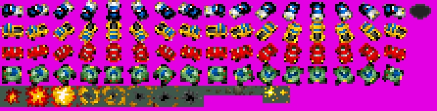

Exemple
Prenons l'image suivante :
Elle est constitué de 4 rangées (une par voiture) de 16 sprites d'une taille de 13x11 pixels.
Imaginons qu'on souhaite extraire les 16 sprites de la 2e voiture (la jaune) vers un fichier my_sprites.h pour être intégré dans un programme C.
Cela permet d'avoir les images directement intégré au programme sans avoir à les charger à la main (très utile pour les programme destiné aux ROMs).
Nous utiliserons la commande :
> CMSXImg -in my_image.png -out my_sprites.h -pos 0 11 -size 13 11 -num 16 1 -name myYellowCar -trans 0xE300E3 -bpc 8
-pos 0 11 : donne la position de départ de la zone à extraire dans l'image source.
-size 13 11 : donne la taille des blocks à extraire.
-num 16 1 : donne le nombre de blocks à extraire.
-name myYellowCar : donne le nom de la structure à créer (dans le cas d'un fichier texte).
-trans 0xE300E3 : donne la couleur de fond qui va permettre de déterminer les zones transparentes.
-bpc 8 : détermine le nombre de couleur des sprites. Ici, on utilise le mode 8-bits du Screen 8 et ses 256 couleurs.
Dans ce cas, l'outil va générer un fichier texte qu'on va pouvoir ensuite inclure dans un programme C qui va ressembler à ça :
