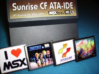

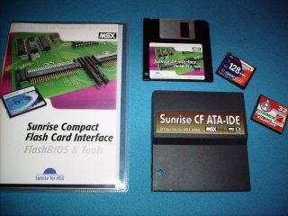

L’interface Compact Flash, de quoi s’agit-il ?
Cette interface, normalisée IDE, se compose d’un boîtier cartouche sur lequel on trouve au dessus 2 ports pour y placer des cartes compact flash (CF) destinées à l’origine aux appareils photos numériques. Ces mêmes cartes une fois insérées et configurées, fonctionnent comme des disques durs (HD) sous un environnement DOS1 ou DOS2 (recommandé, surtout si vous souhaitez vous servir d’un système d’exploitation tels que MultiMente ou SymBos) et sont gérées par une ROM (qui peut être flashée pour être mise à jour) qu’on trouve dans le boîtier.
Le premier port (celui de gauche) reconnaît votre CF principale comme étant le HD « maître ». Le second fonctionne en « esclave ».
Cette interface s’utilise comme une cartouche et elle est alimentée par votre ordinateur. A noter bien sûr qu’il ne faut sous aucun prétexte l’insérer ou la retirer alors que votre MSX est sous tension. Vous risqueriez de les endommager irrémédiablement. Il en est de même pour les compact flash qui ne doivent pas être placées « à la volée ». Ca paraît certainement évident pour beaucoup mais j’imagine que l’heureux novice appréciera cette mise en garde.
Enfin, sachez que cette interface est livrée sans CF. A vous donc d’en dégoter quelques unes.
A ce sujet, je ne saurai que trop vous conseiller de vous procurer une CF de 128Mo (voire au pire de 64Mo) et une de 32Mo. C’est à mon sens largement suffisant pour l’utilisateur lambda et on les trouve pour 2 francs 6 sous en occasion. Ces dernières étant très fiables, vous ne devriez pas avoir de mauvaises surprises.
Passons maintenant à l’action et regardant d’un petit peu plus près pourquoi Sunrise nous a fourni une disquette avec l’interface…

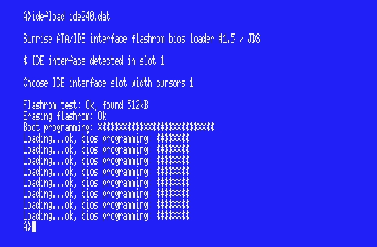

Si ce n’était pas le cas, il ne reste plus qu’à flasher vous-même la ROM afin de mettre le Bios à jour.
Pour se faire, redémarrez avec la disquette fournie dans le lecteur et une fois que vous serez sous Dos, tapez :
A>IDEFLOAD IDE240.DAT
Le programme doit détecter votre interface dans le port 1. Validez et attendez quelques instants que votre ROM soit flashée.

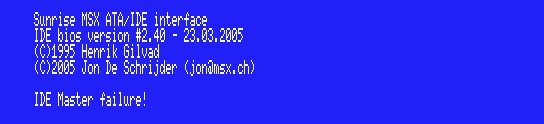

Coupez votre MSX, insérez votre CF de 128Mo dans le port gauche de l’interface et rallumez en prenant soin d’appuyer et de maintenir la touche DEL enfoncée jusqu’à ce que vous soyez sous Dos.
L’interface va booter en affichant la référence de votre CF ainsi que sa capacité en IDE Master puis le lecteur de disquette prendra le relais jusqu’à vous « rendre la main ».

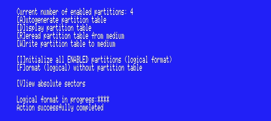

Sous Dos, lancez maintenant l’utilitaire qui va vous permettre de configurer votre CF (laissez la disquette dans le lecteur, nous y reviendrons plus loin !) en tapant:
A>FDISK310
Vous obtenez plusieurs options. Voici le détail des plus importantes:
- La touche “T” (Toogle) vous permet de passer de votre CF principale à la secondaire. C’est pratique lorsqu’on veut réinitialiser 2 CF à la fois.
- La touche “A” (Autogenerated) vous permet de configurer vos partitions (4 dans le cas d’une CF de 128Mo, 2 pour une de 64Mo et 1 pour une CF de 32Mo).
- La douche “D” (Display) vous permet de jettez un œil sur vos partitions et éventuellement d’en modifier certains attributs, voir de supprimer l’une d’elles.
- La touche “R” (Reread) vous permet de faire une relecture des vos partitions si vous les avez modifié.
- La touche “W” (Write) vous permet d’écrire le nombre de partitions désirées.
- La touche “I” (Initialize) vous permet de formater vos partitions.
Pour configurer et initialiser les 4 partitions de votre CF de 128Mo, appuyez sur “A” suivi de “Entrée” pour “diviser” votre CF, sur “W” pour écrire les informations de ces 4 partitions (suivi de “Y” pour confirmer) et enfin sur “I” pour formater vos 4 partitions (encore une fois suivi de “Y” pour confirmer).
N’oubliez pas de valider chacun de vos choix avec la touche “Entrée”.
Prenez bien soin de voir apparaître 4 astérisques lors de l’initialisation (formattage de vos partitons). Si ce n’est pas le cas ou si vous obtenez un message d’erreur, vous avez une CF qui peut être soit défectueuse, soit vérolée ou encore formatée en usine en FAT16 ou qui contient encore une table de partition propriétaire et liée à l’appareil photo numérique dont elle peut provenir.
J’ai eu ce problème avec 2 de mes CF et vous y serez peut-être confrontés avec notamment des CF de 32Mo. Maintenant, il existe des solutions.
La première consiste à la formater sous Windows (clic droit sur le lecteur de votre CF puis formater en FAT).
Si le problème persiste, il va falloir faire un formatage en profondeur. D’où la deuxième solution. Repartez sur Windows avec votre CF sous le doigt et lancez un formatage en ouvrant une fenêtre Dos ou plus simplement en faisant Démarrer, puis Exécuter. Tapez alors:
FORMAT X: /FS:FAT /V /A:512 (X étant la lettre de lecteur de votre CF)
Normalement, vous devriez obtenir une CF toute neuve !

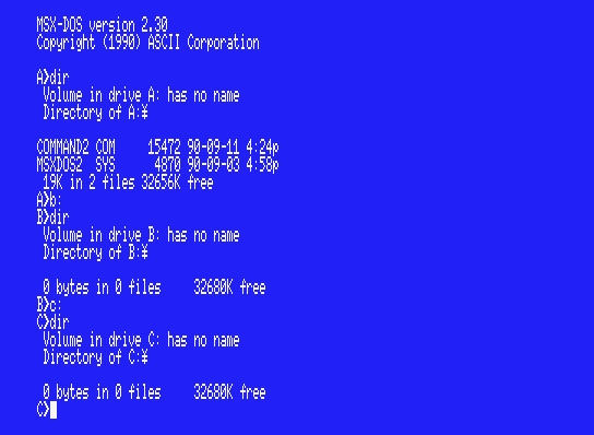

Quittez FISK310 et redémarrez votre MSX. Vous allez revenir au Basic. Pas d’inquiétude, c’est normal. Les lettres des lecteurs de vos partitions ont été attribuées et le système cherche donc à booter sur A: (qui n’est plus votre lecteur de disquette, ce dernier étant devenu E: !). Et comme il n’y pas encore de fichiers système sur votre partition A:, votre MSX angoissé retourne sous basic, comme un gamin de 3 ans dans les jupes de sa mère…
En bon chef de famille, remettez de l’ordre en tapant ceci sous basic:
Copy”e:msxdos2.sys”to”a:” (Entrée)
Puis:
Copy”e:command2.com”to”a:” (Entrée)
Voilà, vous venez de copier les fichiers système du Dos2 sur votre partition A:
Faites un reset et vous aurez le plaisir de pouvoir naviguer sur votre CF de 128Mo, équipée maintenant de 4 HD de 32Mo !
