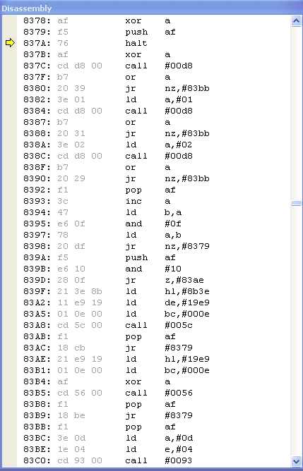

Messages: 11123
Le 15/12/2009 à 12h36
voici ton code sous BlueMSX
