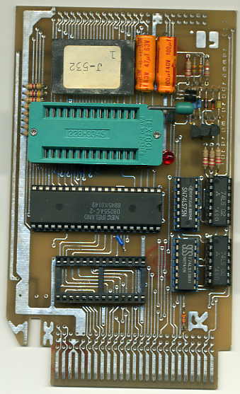

Voici un programmateur d'EPROM pour MSX, permettant de faire par exemple des Cartouches ou des Automates:)
Vous pouvez trouver toutes les info sur le site de Hans Otten (d'ailleurs , c'est a lui que je l'ai acheté :D )
toeprom2eprom.pdf
vous pouvez également y trouver les programmes

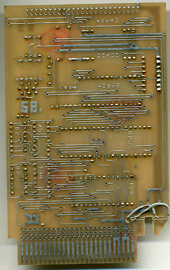

Carte Principale :
Note : pour le scan , j'ai enlevé l'Eprom du programme:D (jamais trop prudent:oups )

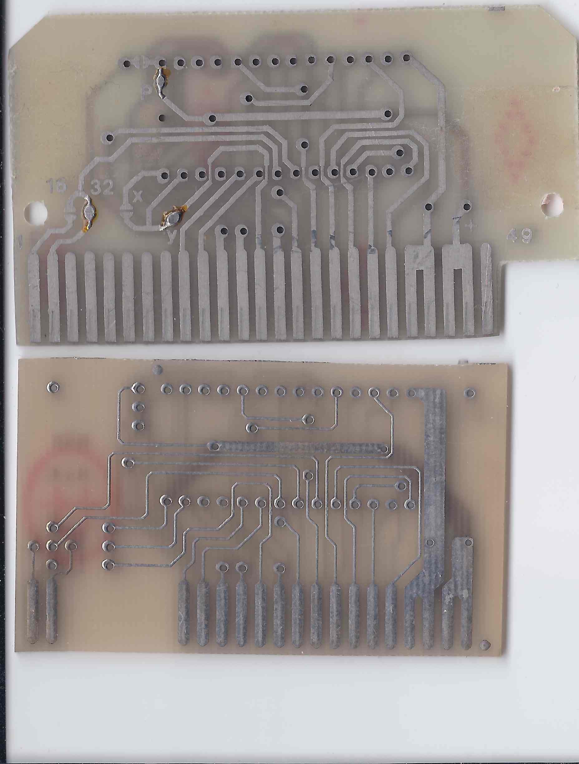

Cartes Annexe pour tester les Eproms
attention quand même a vos slots avec ce genre d'interface !!
les contacts ne sont pas dorés et l'étain encrasse les lyres avec le temps
il vaut mieux faire un adaptateur avec des contacts dorés ( vieille carte de pc découpée ) pour préserver le slot du MSX

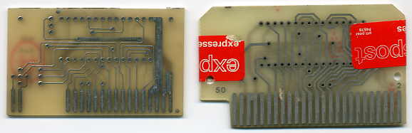

Voici en gros plan et nettoyer , les deux petites cartes de test du ToEprom que je viens de nettoyer au vinaigre balsamique , vu que j'avais plus que ca :oups
je ne sais pas si la face A de la petite carte correspond a la face A de la grande (a verifié) et quand je dis face A , j'ai aucune idée du sens :oups
ca peut etre interessant pour ceux qui veulent testé leurs Eproms et qui cherche une carte TYPE :D
