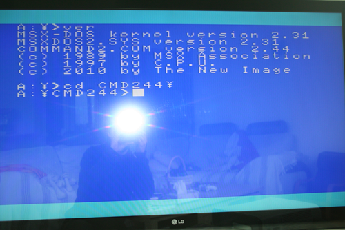

Afin de garder une trace des échanges que nous avons eu dans la discussion en ligne, l'antislash ou backslash "" est effectivement la touche "YEN" ...
Quand je vois le screen que je m'apprête à publier, j'ai honte ... et pas seulement parce que je me fais discret derrière le flash ;) !
Et pour rester dans les sujets du topic (FAT16; MSXDOS non officiels), l'installation et l'utilisation ne posent pas (encore) de problème ...
