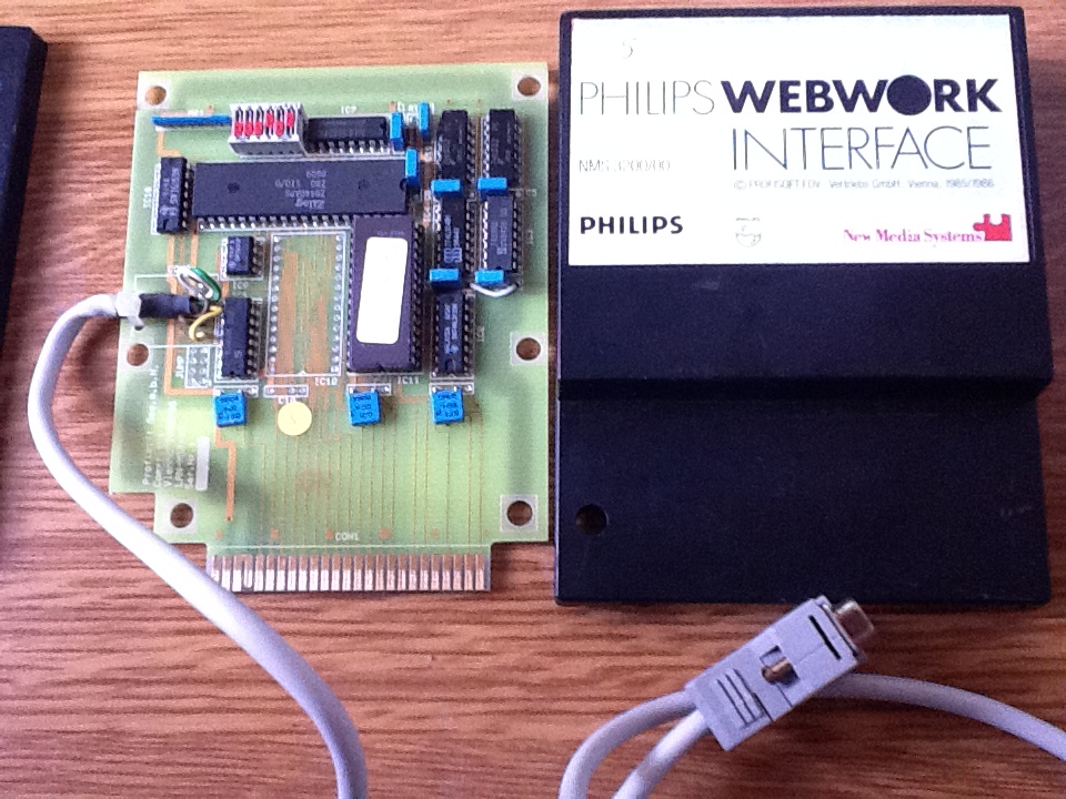

Bonjour a tous,
Lors de noël tout le monde a droit a son petit cadeau, donc mon GT adore a reçu un lecteur de code bar , un stylo optique, .... et une cartouche étrange nommée NMS3200 /00 Webwork (Lan MSX V3)!
Mon problème est simple comment puis utiliser cette cartouche (configuration des switch ...) et surtout a quoi sert elle ? :oups
Sinon voici une photo de la bête :

La MSX Faq n'est pas très bavarde à ce sujet :
NMS 3200/00: Philips Webwork Interface (MSX-PC Interface made by Profisoft/Vienna in 1985-1986)
Connexion entre MSX et PC pour échange des données ??? Edité par Visiteurs Le 15/01/2012 à 00h06
Le 14/01/2012 à 12h17
vue l'année de sortie et le type de connecteur , je dirais , une interface Serie type RS232 avec un protocol Network pour la brancher sur un ancien modem type serie ^^ Enfin je dis peut etre une co^^ ^^ erie :oups Edité par TurboSEB Le 14/01/2012 à 12h18
Messages: 579
Le 14/01/2012 à 12h19
etant donner la presence d un Z8440APS je me pense que c'est une interface serie , mais pour l instant impossible de la faire fonctionner ... peut etre il faut des soft spécifique :'(
Le 14/01/2012 à 14h19
vue qu'il y a une ROM sur la carte , il faudrait peut etre essayer avec les intructions de la carte RS232 Philips : la NMS1200 ^^
plus d'infos et de logiciels sur le site mirroir de Hans Otten : http://gomsx.net/hansotten/ , a fouiller donc , on y trouve des PDF sur la NMS1200 , avec les differents reglages et protocols ^^

fait une copie de l'eprom pour voir !!
vu MSX PC ça laisse présumer une interface série entre un MSX et un PC d'ou la DB9 au bout du cable
ça voudrait aussi dire qu'il faut un soft coté PC

Comme pour l'instant cette carte empeche mon msx de booter , je vais dumper l eprom avec un programmateur externe puis je la posterai sur le site ...
pour instant c'est surtout des infos sur les switch qui me font défaut...
Pour la communication avec le pc ca me semble pas être un problème etant donne le nombre de sniffer serie dispo

Et hop voila la rom ... dedans il y a msx dos 2.2 ...
webwork.zip Edité par TheWhipMaster Le 19/01/2012 à 13h43
Messages: 11315
Le 19/01/2012 à 14h27
oui c'est écrit mais c'est aussi écrit dans toutes les rom disk comme si le DOS2 était prévu depuis le début :| !!
la c'est une rom disk modifiée ( 16k ) et c'est signé JPM YETI a la fin
donc faut peut être demander a cet MSXien la : http://www.msx.org/photoshoots/bussum-2007/yeti
Arnold Metselaar (Yeti) ;)

cette rom démarre dans BlueMSX , elle est reconnue comme RS232 Profisoft Network Card - Profisoft 19xx England
Et cela accroche dans blueMSX vu qu'il n'y a pas de support pour RS232 (une des choses les moins documentées de l'univers MSX !)

heu dans les vrais msx ca fait la meme chose , je pense que l'interface met le msx en attente d'une reponse ...
Messages: 11315
Le 19/01/2012 à 19h34
dans le cas précis du WebWork ce n'est pas piloté comme une RS232 vu la rom avec les commandes du Disque
il faut creuser un peu plus pour voir les détournements mais je peux déja dire que je n'ai pas trouvé de OUT pour piloter un éventuel port activant le Z8440
