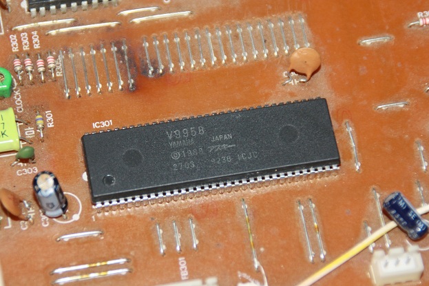

lexhick Membre non connecté
Messages: 267
Le 27/09/2012 à 18h12
J'ai fais au plus simple ..ni roms , ni port F4
Juste l'extraction du 9938 et greffe du 9958
j'ai fais peu de photos de l'operation , plutot pour voir eventuellement ou j'avais merdé
voici la deuxieme
Ca s'est plutot bien passé en suivant la methode du village ;
-couper les pins à la pince coupante (tres fine de preference)
-dessouder tous les pins doucement et sans trop chauffer (350°)
-sortir le 9938
-degager les trous avec pompe à dessouder ,perso j'ai fini en chauffant au fer avec une aiguille
-ressouder calmement le 9958 (operation la plus rapide , 5mn)
-relier 4,20,27 et 21,58
Je suis chaud pour changer les roms :D , le port F4 beaucoup moins

Le 27/09/2012 à 18h26
une petite remarque ^^ , perso j'aurais mis un support si c'est du simple face :) , meme si ca sert a rien , au moins c'est simple de changer un VDP peu etre defectueux
En tout cas , ca a l'air simple a faire :top Edité par TurboSEB Le 27/09/2012 à 18h27
SveN Membre non connecté
Messages: 865
Le 27/09/2012 à 18h32
J'aurais également profité de la manipulation afin de souder un support pour le VDP. :'(
Messages: 267
Le 27/09/2012 à 18h40
Je sais j'y ai pensé mais j étais pressé :D
