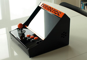

Si c'est le manque de place mon bon Franck, tu peux toujours te lancer dans le bartop ! Ou la minicab ! ^^
