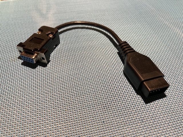

Le 15/11/2020 à 14h45
Salut,
j'ai fabriqué mon adaptateur en suivant le schéma de Jipé.
Puis j'ai trouvé ce schéma qui est basé sur un inverseur :
http://frs.badcoffee.info/hardware/joymega-en.html
Visiblement il y a moyen d'utiliser plus de 2 boutons avec des versions patchées de jeux ou des homebrews.

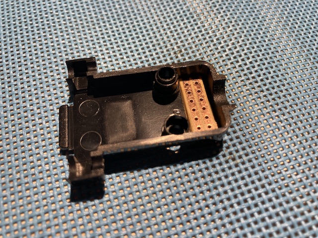

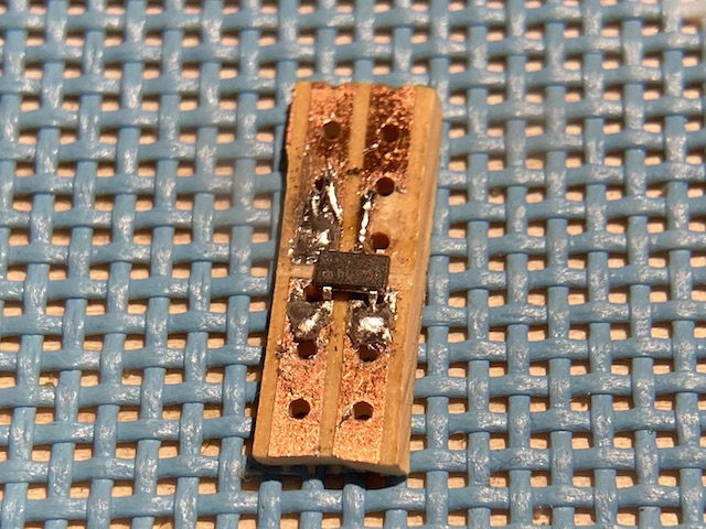

Vu la taille du composant, j'ai décidé de le monter sur un bout de plaque de prototypage découpée au Dremel.
Avec des dimensions de 7mm x 17mm elle se loge dans le capot d'une prise DB9.

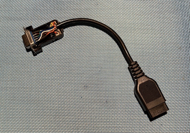

J'ai soudé le composant puis relié les fils du MSX et de la Megadrive en suivant le schéma.
Le schéma comprend en plus de l'inventeur 2 diodes soudées sur le connecteur et un condensateur que j'ai logé sous la plaque.
Le résultat une fois le capot refermé :
Le prise DB9 standard ne rentre pas complètement dans le port joystick du MSX.
J'utilise une rallonge pour connecter l'adaptateur.
Ça fonctionne nickel mais je n'ai pas de quoi testé les boutons supplémentaires.
