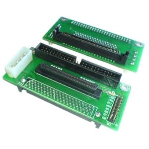

4) Est ce qu'un périphérique avec 50 Pins est obligatoire, ou alors on peut utiliser des convertisseurs de type 80, 68 Pins => 50 Pins ?

4) les convertisseurs 50 , 68 , 80 et 25 ça marche aussi

Le Point 4 m'intéresse beaucoup puisque cela permet toutes sortes de Disques Dur et notamment ceux au format 2"5
Le Top reste bien entendu de brancher un convertisseur SCSI IDE mais j'ai pas osé posé la question
