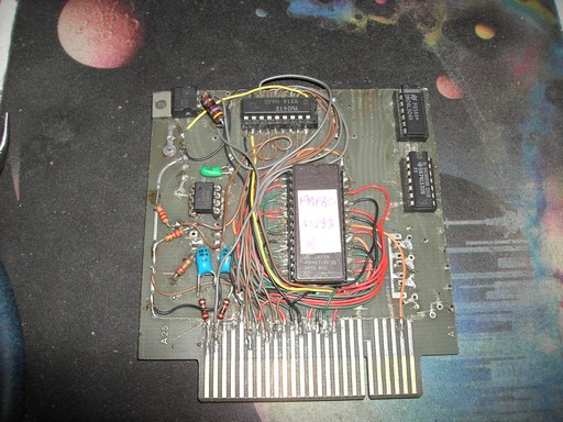

en fait c'est bien une FMPAK remis en mono car la version pseudo stéréo c'est pas top
pour le nom pourquoi pas FMPAQ puisque le reste est pris ( FM Puissance Audio Qualité )

j'ai un modéle de développement du genre abominable , je ferai une petite photo demain avant d'aller bosser!!

Pour le circuit il faut se servir des pattes des composants et éviter les fils au maximum sinon ça fait antenne

La version sans Eprom. Forcément plus simple que la version complète...
Evidemment, ça donne envie :kiss
Je sais pas si ça marchera, mais en tout cas, j'essaierai ;)
Le 21/02/2012 à 11h44
et ça fonctionne !!
