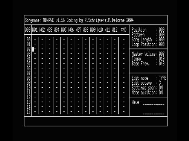

MOONBLASTER (Moonsoft 1993) pour MSX-MUSIC et MSX-AUDIO :
ORACLE pour MSX-MUSIC, MSX-AUDIO, MOONSOUND (FM seulement) et PSG :
Téléchargement ici : http://www.msx.org/system/files/downloads/music/trackers/ORACLE.LZH
ACE SOUND STUDIO pour MSX-MUSIC (sauf erreur car je ne le connais pas) :
Téléchargement ici : http://www.worp3.com/download.html
MOONSOUND :
MOONBLASTER pour MOONSOUND :
Téléchargement ici : http://www.msx.ch/ftp/Products/MoonSound/mbwav116.lzh
MOONBLASTER pour MOONSOUND (FM version seulement) :
Téléchargement ici : http://www.msx.ch/ftp/Products/MoonSound/mbfm103a.lzh

Le format FAC Sound Tracker, c'est MUS/SM1/SM2
Le format Moonblaster 1.4, c'est MBM/MBK
Le format Moonblaster for Moonsound, c'est MFM/MWM/MWK
en résumé :
, vous me confirmerez quand même : c'est pour la MoonBlaster.
