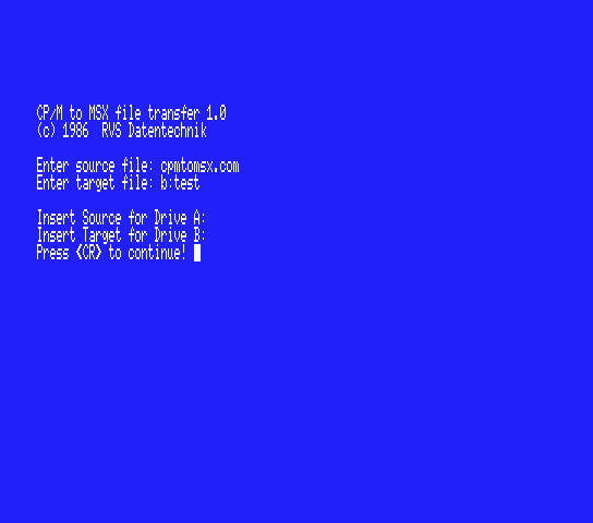

Le 07/05/2012 à 14h16
le formatage sous CP/M est différent du formatage sous DOS
il faut lancer le system disk qui démarre sous CP/M dans le lecteur A:
ensuite il faut insérer une disquette formattée DOS dans le lecteur B:
sous CP/M lancer CPMTOMSX et suivre les instructions
tu devrais récupérer les programme dans le disque B:
Messages: 10971
Le 07/05/2012 à 14h43
en fait c'est expliqué ici , ensuite a toi de jouer pour le transfert sur amstrad mais tient nous au courant ;)

Le 07/05/2012 à 15h05
Salut Jipe,
Merci pour la doc. MSXTOCPM est ce qu'il me faut, malheureusement, ça fonctionne avec un vrai MSX2.
Si j'en avais un, ce serais très simple de mettre une disquette 3 1/2 formatée MD-DOS dans le lecteur B:
Mais avec l'émulateur c'est possible ? (Je suis nul en émulateur).
Je ne vois pas comment faire une image MSX d'une disquette formatée MS-DOS.
Quelqu'un sait pourquoi Disk-Manager ne fonctionne pas sur mon PC ?
