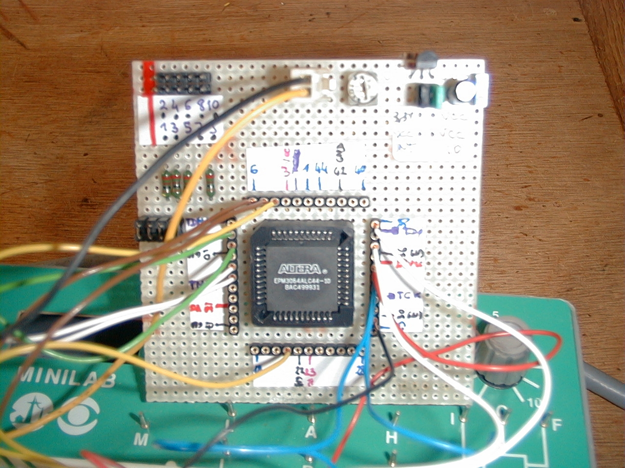

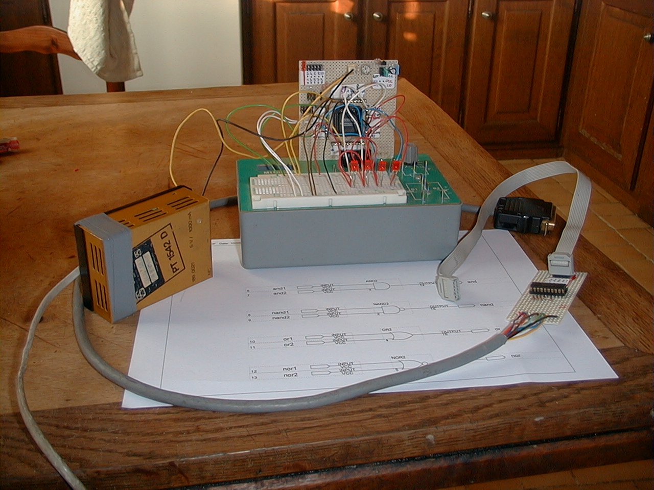

Messages: 11261
Le 14/02/2013 à 17h41
j'ai retrouvé des photos du proto d'époque avec un schéma d'essai de portes logiques , la plaque d'esai et le JTAG

Messages: 11261
Le 14/02/2013 à 18h45
non pas du tout c'est juste pour dire que j'y suis passé il y a 12 ans donc c'est a votre tour ;)
