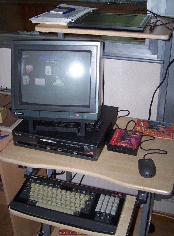

Voilà j'ai reçu la bête. Je vous la montre.
Guillaume.
Obelix Membre non connecté
Messages: 1709
Le 01/08/2012 à 13h16
:love jolie :top
