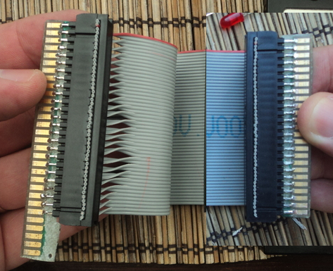

PS : est ce que tu pourra laisser une limande assez longue pour pouvoir poser le SFG a plat a coté du MSX ^^
Messages: 11174
Le 19/09/2012 à 19h02
précise vite le MSX ou la longueur voulue avant q'Igal ressuscite :|

edit : un peu dans ce style :

la tu triche car c'est le vrai de chez Yamaha , jamais tu n'auras ça :'(

Pas de soucis, j'avais prévu un peu long...

Ce câble à pu répondre à une question qui me taraude depuis un moment à savoir câbler facilement tous les signaux parallèles d'un slot expander :top
1) Je prends une longue nappe SCSI 50.
2) Je croise Paires et Impaires en début de nappe.
3) Je plug 1 connecteur IDC 50 mâle sur l'extrémité de la nappe.
4) Je soude une platine EDGE 50 sur le Connecteur IDC 50 mâle.
5) je sertis 4 connecteur IDC 50 femelles dessus.
6) Je plug par dessus les 4 IDC 50 femelles, 4 IDC 50 mâles.
7) Je soude 4 SLOT EDGE 50 sur les 4 IDC 50 mâles.
8) Prévoir juste les 2 signaux [Slot Select] et [Bus Dir] à réorienter.
Ces 7 opérations permettent d'éviter le tricotage que j'ai eu à faire pour le Slot Expander X4 de Jipe.

il faut obtenir ceci :
tu m'a envoyé un 50 male/50 femelle ^^
les synthés Yamaha sont en 60 femelle et le port cartouche MSX en 50 femelle
donc il fallait un 60 male vers 50 male (comme photo de Jipé :oups
j'arriverai pas a le connecter ce foutu synthé Edité par popolon Le 26/09/2012 à 19h20

Messages: 5493
Le 26/09/2012 à 22h15
Bon c'est pas grave lol
Les connecteurs sont amovibles donc faut juste virer le Slot 50 fendu, et mettre un autre qui soit mâle comme l'a fait jipe sur son montage photo.
Par contre, c'était la seule Cartouche Genesis que j'avais.
A l'occase, j'irai dans un cash converter et je prendrai une autre cartouche :oups
