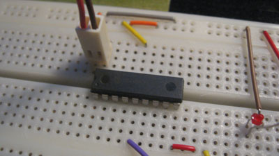

Messages: 11283
Le 08/10/2012 à 20h00
la plaque d'essai c'est un truc comme cela :
