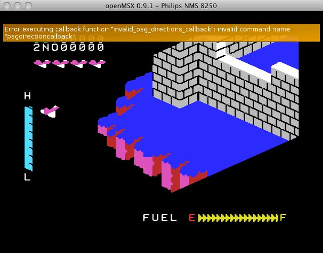

Il parait que certains jeux sont susceptibles d'endommager le processeur sonore de nos bons vieux MSX. :'(
Les jeux mis en cause sont pour la plupart des jeux Spectrum, Colecovision, Sega sc-1000 converti pour notre ordinateur préféré mais il y en a d'autres.
Comment est-ce possible ?
Le PSG a un registre (le 7) dont les bit 7 et 6 permettent de contrôler le sens des données. Et comme, il y a 2 bit pour ça, il possible de paramétrer IN/OUT en même temps. La plupart des MSX ont une protection pour éviter la casse mais pas tous.
Comment le savoir ?
L'émulateur OpenMSX affiche un message à chaque fois que ces 2 bits sont mal paramétrés (voir photo).
Que faire ?
Quant à moi, je n'ai jamais vu de MSX au PSG H.S. mais mieux vaut prévenir que guérir.
Je propose de corriger les jeux que vous me signalerez. Il y en a plus qu'on pourrait le croire. En attendant, Je dois corriger les jeux Colecovision que j'ai déjà diffusés. Edité par GDX Le 07/03/2013 à 12h04

Il faut relativiser : ce problème ne concerne que certains MSX1. Je suppose, à défaut d'infos plus précises, qu'il s'agit des premières machines sorties. Aucun danger sur MSX2 et + élevé.
A titre d'exemple, les démos de Bandwagon ont ce défaut. Or, elles ont été conçues sur un SVI-728, un MSX1 de 1985. Edité par Visiteurs Le 31/10/2012 à 02h37

Si ces bits contrôlent les ports joystiks, c'est possible !
Les joueurs au clavier ne s'en rendraient pas compte.
Je viens de corriger Zaxxon (Electric software / Philips). Je l'envois à Mars2000... ^^

J'ai 2 versions de BeTiled!. Celle au CRC32=4F89A784 a ce problème. L'autre est peut-être une version plus récente. :hum
Quoiqu'il en soit, si vous avez la version au CRC32=4F89A784, vous pouvez la corriger avec un éditeur Hexa comme suit :
à 01B5H, remplacer EDA30D par CDF03F.
à 3FF0H. remplacer 00000000000000000000 par FE072002CBB6EDA30DC9
Après la modification, le CRC32 doit être C7D64E70. Edité par GDX Le 04/01/2013 à 13h24

correction pour 機動惑星スティルス
aux adresses 6C85, 6E68, 6E7B, 6EA5, 6EC7: remplacer 3CAE par 858D
à l'adresse 4D85 : remplacer FB00FB00FB00FB00 par E63F5F3E07C39300

Je suis surpris que Planète Mobile soit touché par ce bogue.
Pour que ta modif. soit parfaite, il y a un octet à modifier.
À l'adresse 4D85H, il faut remplacer FB00FB00FB00FB00 par E6BF5F3E07C39300.
Le bits 7 et 6 du registre 7 du PSG doivent être bit 7 = 1 et bit 6 = 0. C'est indiqué sur le site suivant.
http://map.grauw.nl/resources/msx_io_ports.php#psg
Les émulateurs mettent ces 2 bits à 0 par défaut par erreur (même BlueMSX).
Pour en être sûr, j'ai vérifié dans le DataPack du MSX.
C'est expliqué dans le texte du bas. En gros, ça dit que ces 2 bits ne servent pas pour le son. Ils contrôlent le sens des 2 ports d'entrée/sortie qu'a le PSG. Sur MSX, le port A est utilisé en entrée et le port B en sortie donc il faut mettre obligatoirement le bit 7 à 1 et bit 6 à 0.
Popolon peut sans doute le confirmer. Edité par GDX Le 04/01/2013 à 13h25

Lorsque le bit 7 est à 0 ça peut causer problème avec le bouton 2 d'une manette ou une souris mais je pense que c'est surtout le bit 6 qui doit rester à 0 pour ne pas abîmer le PSG des MSX sans protection.
Jipé avait la bonne intuition a propos des Joystick. Edité par GDX Le 04/07/2014 à 13h40
