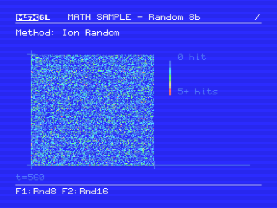

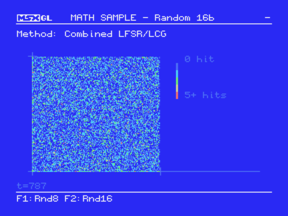

Hello,
Je voulais tester la qualité de différents algorithmes de génération de nombre (pseudo)aléatoire ; du coup, j'ai créé un petit programme qui affiche une heatmap (carte de chaleur) de la répartition de 32 milles tirages aléatoires.
Le principe est simple, je récupère un nombre aléatoire pour X et Y et je dessine à cette emplacement, en faisant évolué la couleur quand je touche plusieurs fois le même endroit.
Cela m'a permis d'écarter un certains nombre d'algorithme aux performances ou aux résultats trop mauvais.
Voila la liste de ceux que j'ai gardé pour ma libraire.
Le code source est disponible sur : https://github.com/aoineko-fr/CMSX/blob/master/cmsx/src/math.c

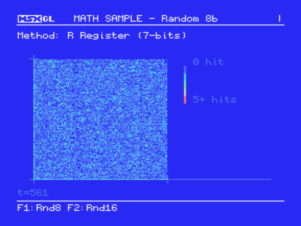

7-bits R register accumulation
Très bon rapport qualité/cout, mais ne génère que 7-bits (0-127)

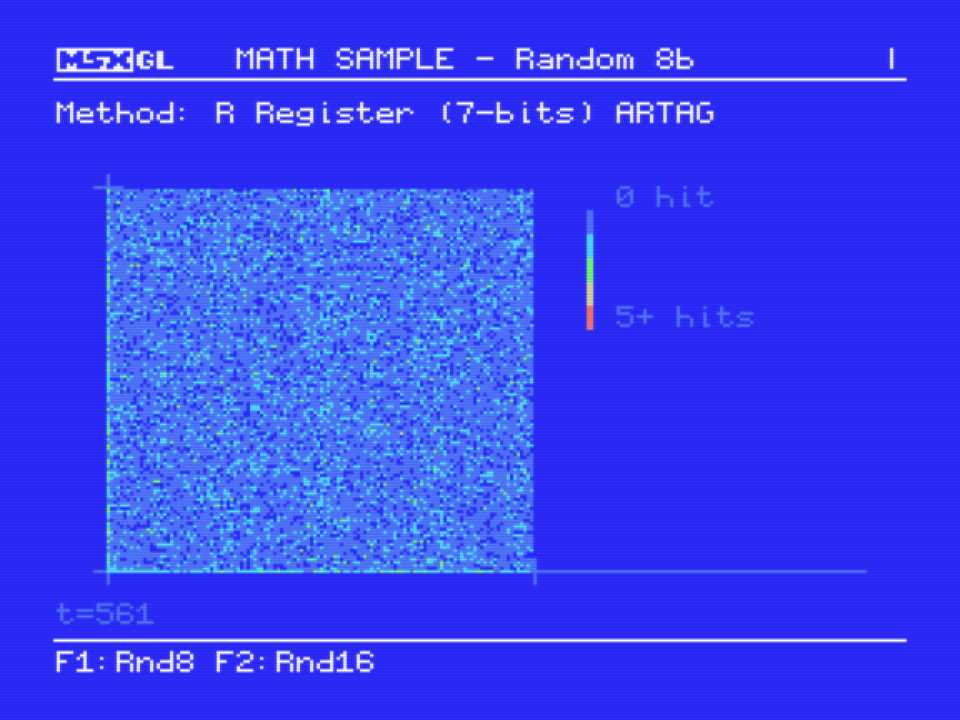

7-bits R register accumulation (by ARTAG)
Version alternative proposé par ARTAG sur MRC.
8-bits Ion random (by Joe Wingbermuehle)
Très bon algorithme 8-bits

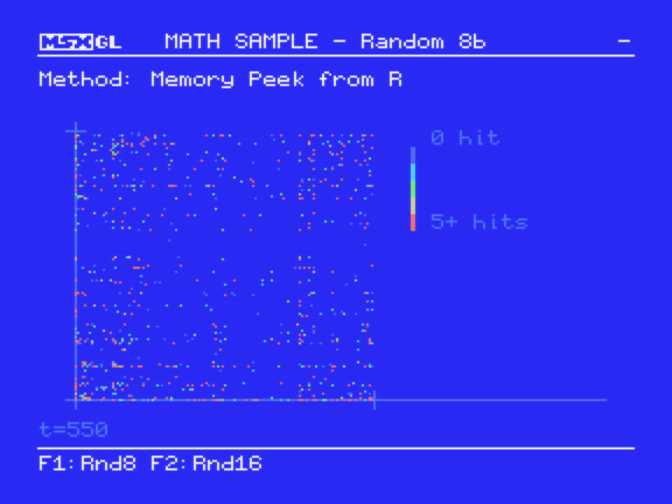

8-bits Memory peek from R
Les performances de cet algo ne sont pas bonnes, mais l'idée est intéressante : on va piocher un nombre aléatoire en lisant une valeur mémoire au hasard (ce qui fait malheureusement perdre de l'entropie).

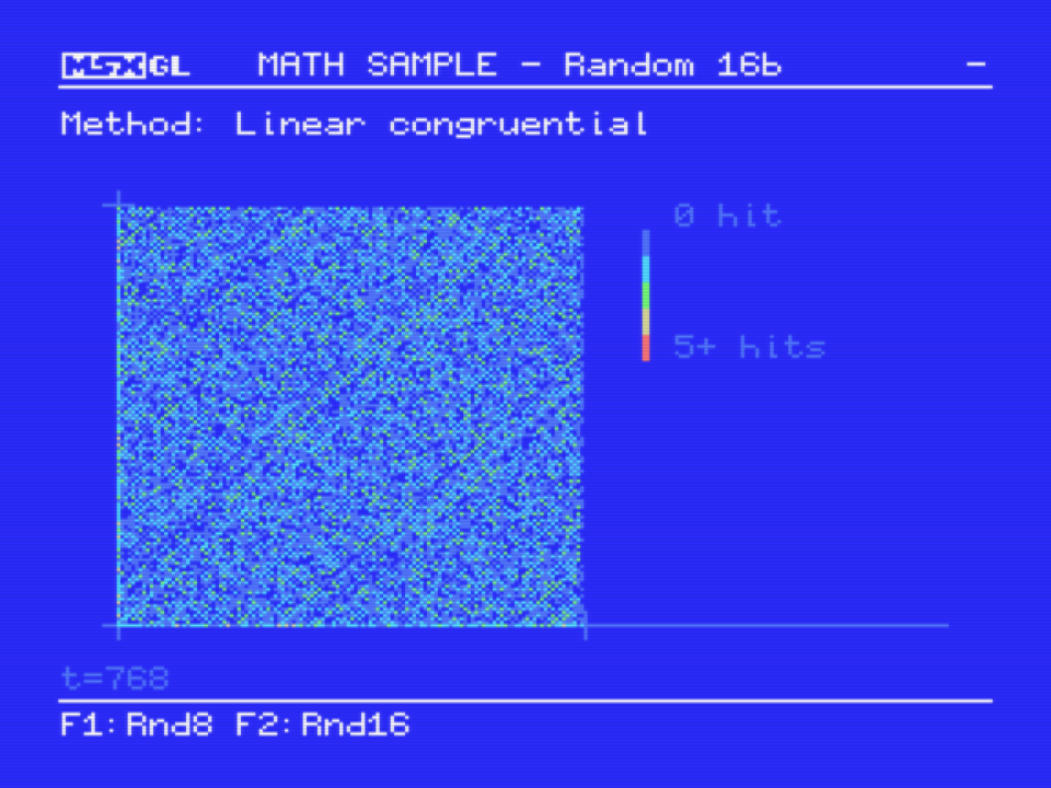

16-bits Linear congruential (A:3 C;0x8721)
Un algo très simple. C'est une suite de la forme n+1 = (n * A) + C . En jouant sur les constantes A et C , on peut faire varier la distribution des tirages aléatoires. Avec 3 et 0x8721, j'ai trouvé des paramètres très peu couteux et qui marchent très bien.
16-bits Linear congruential (A:75 C:74)
Des paramètres recommandés par certaines publications. Répartitions très harmonieuses, mais avec des trous.

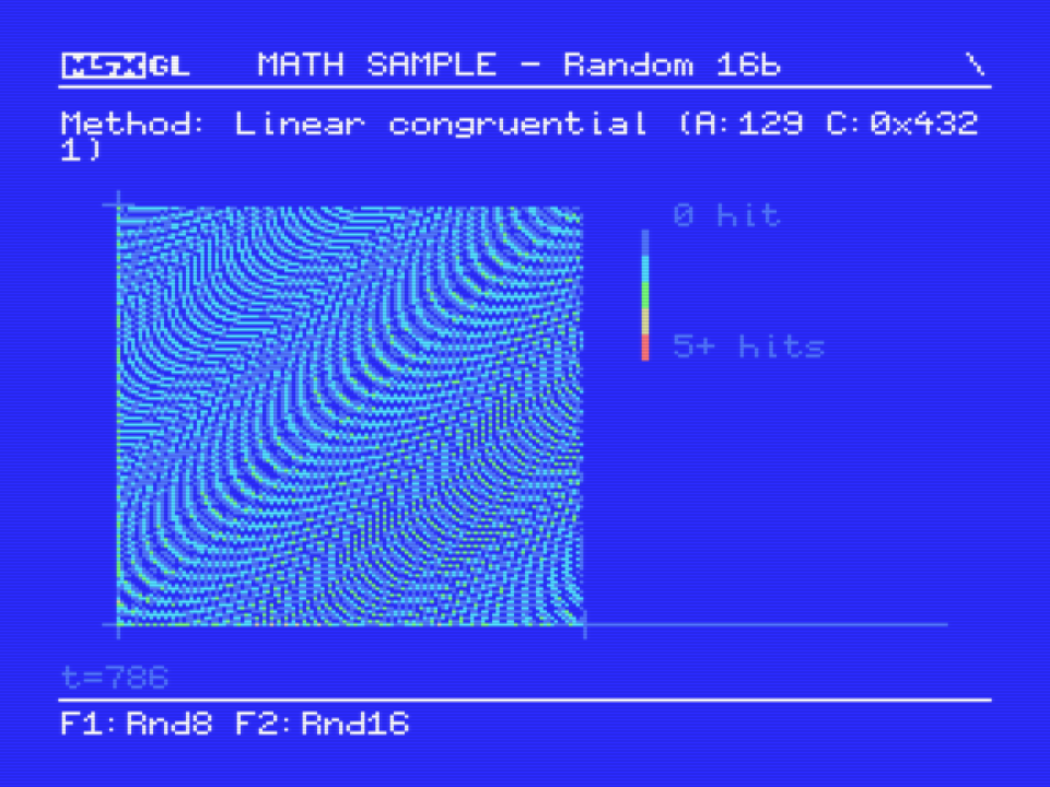

16-bits Linear congruential (A:129 C:0x4321)
Pas forcement les paramètres les plus optimaux, mais c'est beau. ^^

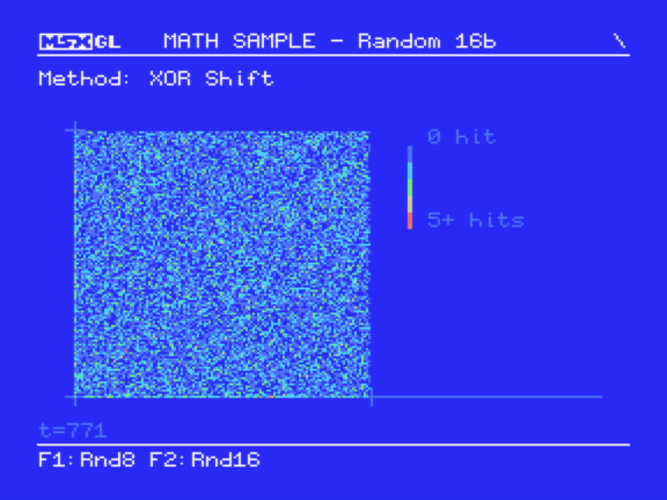

16-bit XOR Shift
Très bon rapport qualité/cout. D'autres version de cet algorithme existe aussi.
16-bit Linear Feedback Shift Register and LCG
Combinaison de 2 algo qui permet d'avoir un cycle de plus de 4 milliards de tirages !!
