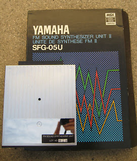

sans oublier l'etiquette argentée du SFG05U :fou

tiens justement je l'ai cette SFG-05U c'est tout le boitier qui est chromé
il n'y a pas d'étiquette et c'est une SFG-01 :(
d'un autre côté en 28 ans elle a eu le temps d'être démontée pour un subtil remplacement :gne
