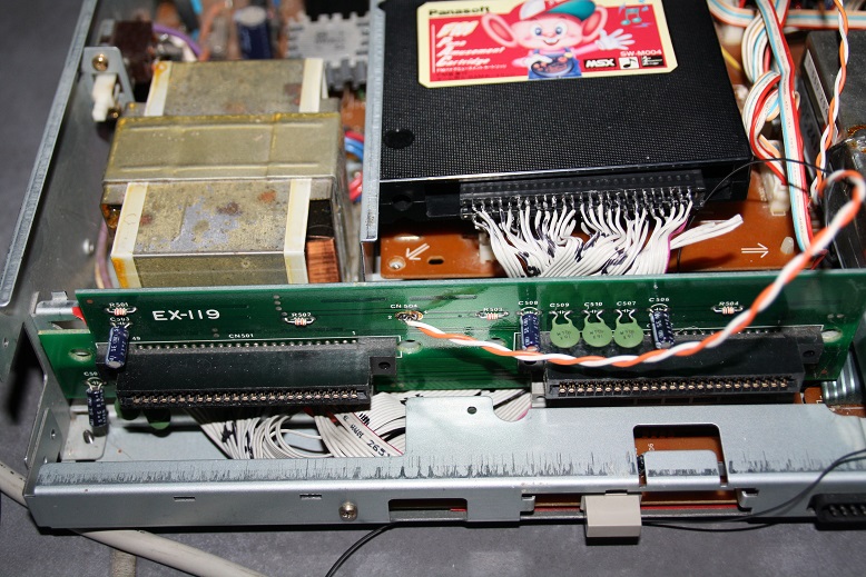

pour l'instant j'ai cablé strictement en serie mon slot 1 et 1 bis sauf pins 5,8,10,16,46
je nai pas fini de cabler le s1985 (pas osé en fait)
d'ailleurs tite photo en attendant les autes ..

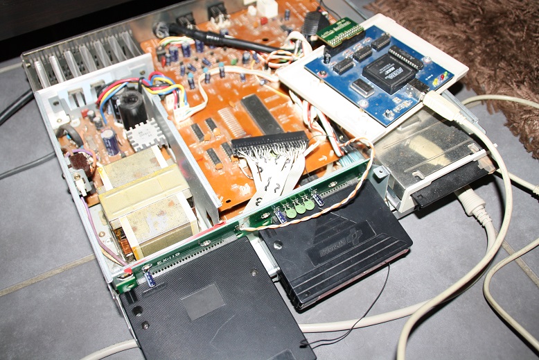

meme resultat avec scc flashé avec la rom 16k +fmpac testé slot 1+2 et 2+1
ecran bleu au demarrage apres le logo
lorsque je rajoute le hxc floppy avec l'image d'un disc station sa boot mais j'ai pas de son si j'ai les 2 cartouches presentes
et que le son fm lorsque je retire la scc (premiere photo)
et pinguin adv marche toujours dans les 3 slots

le slot ISA il faut lui laisser un emplacement de la lyre d'extrémité vide et placer un morceau de plastique ou d'époxy pour bloquer la cartouche bien en place
le court-circuit dans un tel montage n'est pas le seul inconvénient il y a aussi le risque d'inversion
sur la photo je vois que c'est une vraie FMPAC donc il possible de copier la rom avec la mienne
je vois aussi que ton slot ISA ne s'enfonce pas trés bien , il a l'air de biais donc regarde de ce coté
