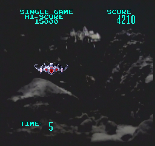

Bonjour ,

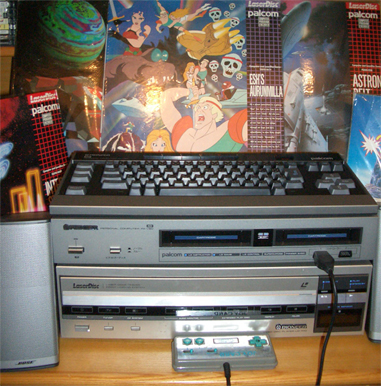

Cela fait longtemps que j'y pensse , c'est de créé un jeu type Laserdisc , genre Astron belt , mais sur un support moderne , qui est plus evolutif , genre DVD ou Bluray , meme si celui-ci n'est pas forcement synchronisé avec l'ordinateur avec la telecommande en Basic du support comme sur le Pioneer PX7 (V7) ou les Sony HB-G900.
Le materiel necessaire consiste simplement en un MSX/MSX2 avec un Genlock , le NMS8280 étant le plus courant pour cela
La synchro de la video se faisant manuellement (Play au top de l'ordis) Perso , je pensse utilisé simplement un PC genre MediaCenter avec une sortie Video , c'est beaucoup plus pratique
http://www.youtube.com/watch?v=INni12MSFdA
Le principe serait de créé un fond video en 3D si possible (ca je sais faire ca
) en Surimposition d'une animation Sprite . La Vram qui ne devrait donc servir que pour les Sprites permetterait de faire des trucs enorme et asser sympa (j'imagine en Screen7 pour une bonne definition) .
Le principe d'un Space Opera me tente bien , mais un casse brique serait pas mal . Le but étant de mettre une ambiance video et musical , sur support figé ou en direct live avec interaction de la camera
Mon seul et unique petit probleme etant que je suis novice en animation Sprite , je pensse utilisé un programme existant (en Basic , le seul langage que je comprend
) Je ne vise pas trop haut non plus , en limitant l'action du vaisseau par exemple sur une seul ligne
Dans le principe , c'est asser simple d'y mettre les ligne de commande basic permettant de surimposé l'animation des Sprites
J'aime pas trop les video de Astron Belt , car il n'y a pas trop de synchro entre le jeu et la video , on a l'impression de voir un film derriere le jeu , et pas trop une video immersive
, de nos jour , on peu faire mieu non
