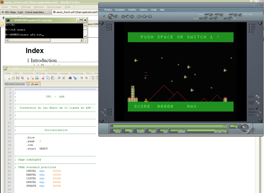

Pour FINIR voilà ce que donnait mon bureau quand je m'essayais sur UFO en ASM:
Une fenêtre ligne de commande,
L'émulateur,
L'éditeur de texte,
et bien sur la notice en français.
L'émulateur,
L'éditeur de texte,
